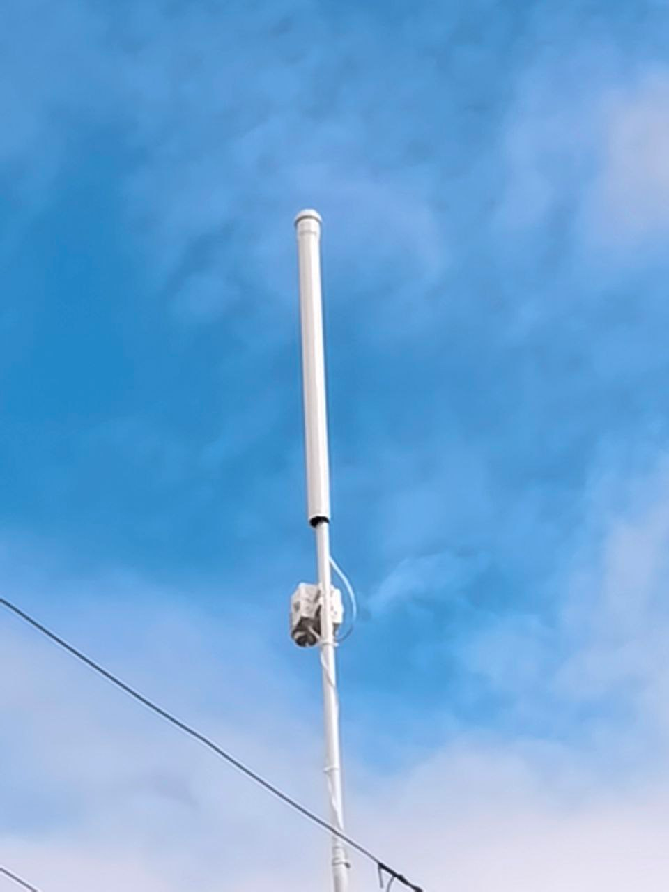

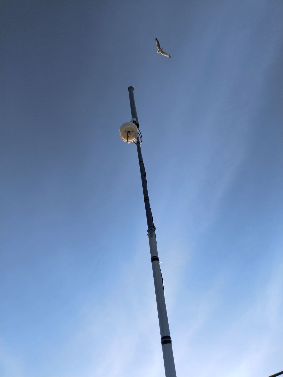

Всем привет!
Запустил автономный APRS LoRa WX+IGate+DIGI узел в СПб.
433.775 МГц, стандартный модуль LoRa с АлиЭкспресс.
Подробнее написал в блоге из чего все построено и первые впечатления.
В ближайшее время хочу попробовать функцию Winlink over APRSLink, очень интересно поотправлять email через LoRa APRS коннект.
Будете в районе действия узла - включайте треккеры:)
Ниже несколько фото:
Screenshot_8.png [ 226.44 Кб | Просмотров: 24989 ]
photo_2024-07-13_23-35-40.jpg [ 46.13 Кб | Просмотров: 24989 ]

Я так понял, на мачте и есть тот самый модуль с Алиэкспресса?

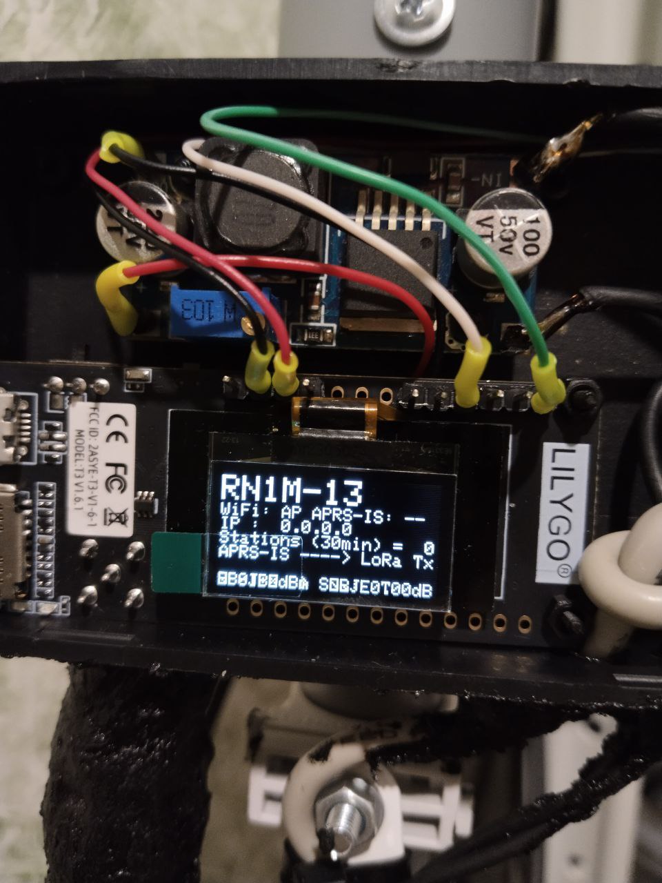

Да, на мачте с коротким фидером коробка, где модуль LoRa и DC-DC преобразователь 12В в 5В.
Модуль вот этот.
Как выглядит на фото:
photo_2024-07-15_21-43-14.jpg [ 160.84 Кб | Просмотров: 24762 ]

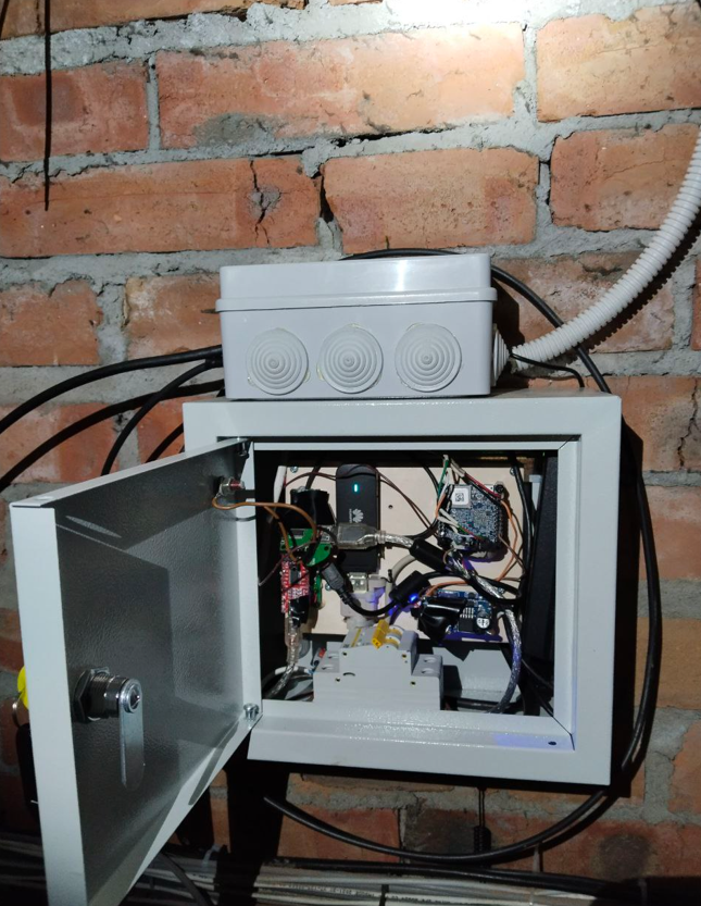

Немного модернизировал RN1M-13 IGate: заменен wifi роутер и добавлен таймер с реле, чтобы раз в 3 часа делать reboot по питанию для устранения зависаний, ранее они были регулярно.
Работая гейта стала более стабильной.
Небольшой фотоотчет по ссылке.

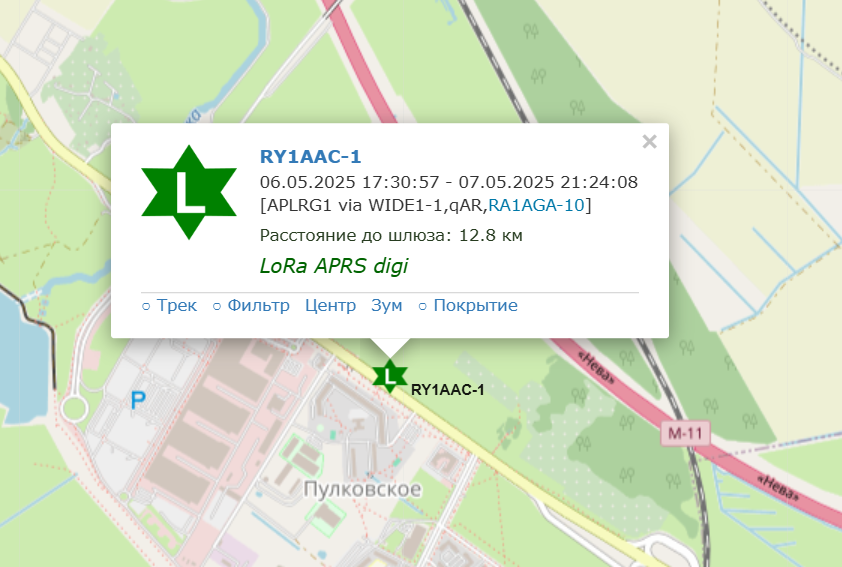

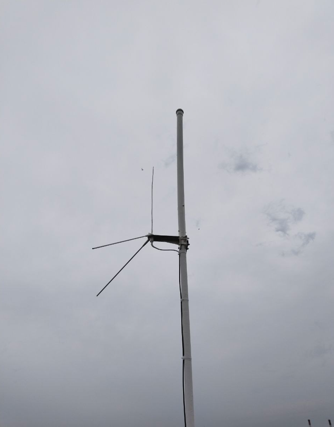

Запустил RY1AAC-1 APRS LoRa DIGI на юге Петербурга на Пулковских высотах.
Расчетная высота - около 80 метров над уровнем моря.
К сожалению, не заработал BME280, установленный в экране Стивенсона:( Поэтому только дигирепитер, без данных о погоде.
Хочу выразить огромную благодарность Александру RA1AGA и Ролану UB1ATP за помощь с полевкой, по которой реализовано питание репитера.
Подробнее написал у себя в блоге.
Вот несколько фото:

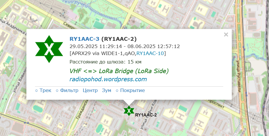

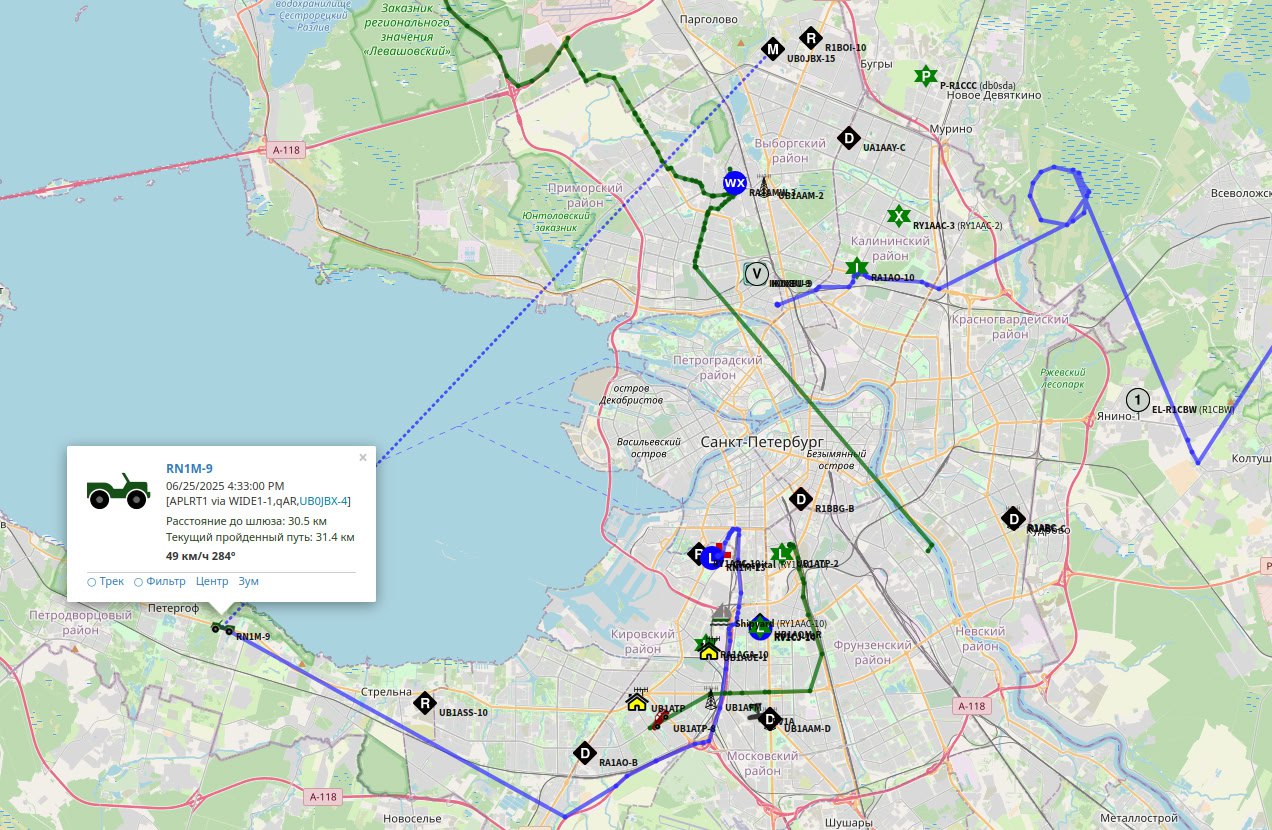

Гипотетически бесконечная. 8)
А на практике до 25-35 километров в городе получить несложно. Под «на практике» я имею в виду:
- Приёмник с направленной антенной в относительно неплохой локации.
- Обычный трекер, установленный на машине/велосипеде, без какой-либо гигантской специальной антенны.
С воздушного шарика можно гораздо большую дальность получить, но это уже отдельные, специальные случаи.
photo_2025-08-24_16-55-44.jpg [ 200.26 Кб | Просмотров: 6203 ]
photo_2025-08-24_16-53-13.jpg [ 256.06 Кб | Просмотров: 6203 ]

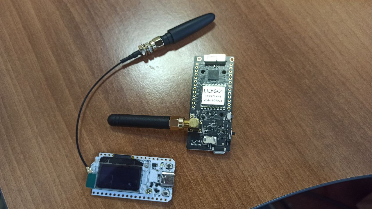

Игрушки приехали. Чем прошивать посоветуете?

Верхнюю (на ESP32) вот этим обычно шьют: https://github.com/richonguzman/LoRa_APRS_Tracker
А нижняя на nRF52? Возможно вот эта прошивка подойдёт: https://github.com/richonguzman/LoRa_AP ... ker_T_Echo (но с nRF52 сложно).
