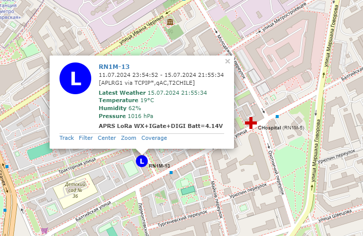

Всем привет!
Собрал кросс-бэндовый APRS репитер RY1AAC-2\3
Screenshot_10.png [ 562.35 Кб | Просмотров: 7075 ]
Умеет вот так:
image-4.png [ 12.44 Кб | Просмотров: 7075 ]
