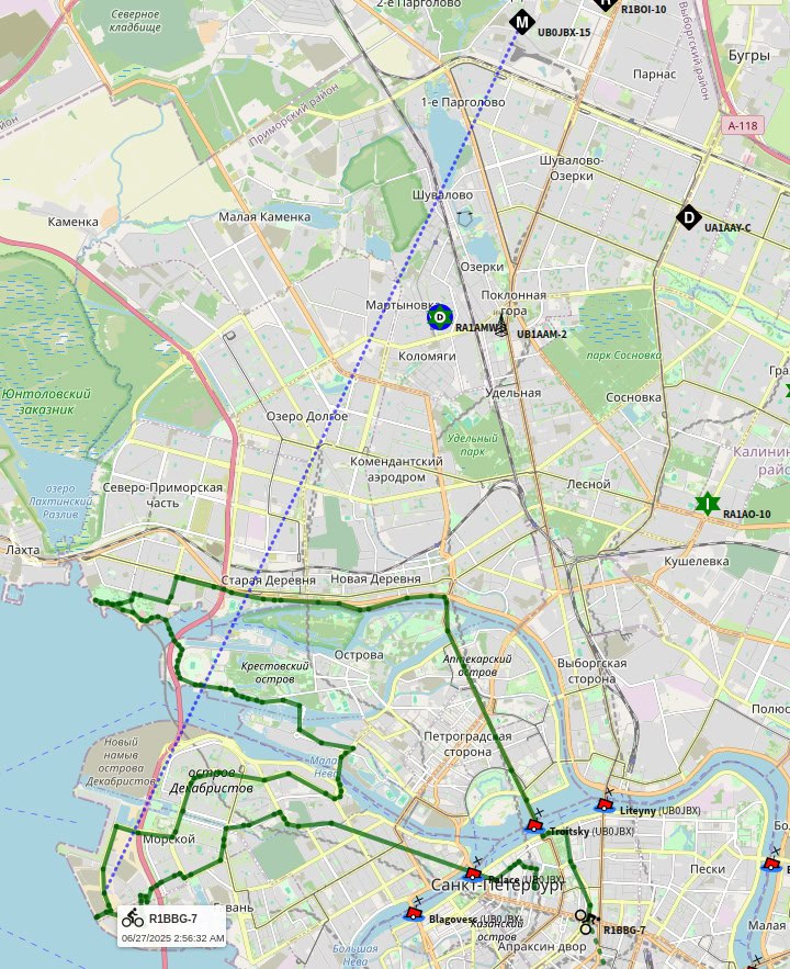

RA4FHE писал(а):
Интересно, какая максимальная дальность при использовании Lora трекера?
Гипотетически бесконечная. 8)
А на практике до 25-35 километров в городе получить несложно. Под «на практике» я имею в виду:
- Приёмник с направленной антенной в относительно неплохой локации.
- Обычный трекер, установленный на машине/велосипеде, без какой-либо гигантской специальной антенны.
С воздушного шарика можно гораздо большую дальность получить, но это уже отдельные, специальные случаи.
