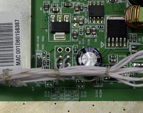

1. Подключаем COM порты, в асусе их два, причем даже разведены на плате. Один консольный (/dev/tts/0), второй (/dev/tts/1) можно использовать для подключения пакетного контроллера. Если держать открытый роутер разъемами к себе, то слева на плате будут видны контактные площадки с обозначениями. На контакты выведены линии rx-tx, земля и +3.3 вольта для питания преобразователя уровней. Для согласования уровней я использовал аналог MAX2323 с питающим напряжением 3.3 вольта. По умолчанию скорость портов 115200.
