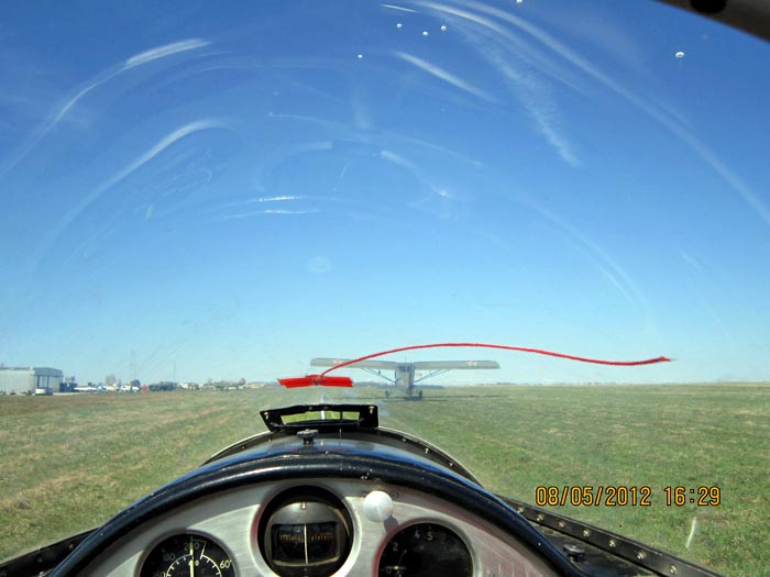

А Витя Подзноев свой Як-12 поднял? Сорри за офтоп
 Заголовок сообщения: Re: АПРС на борту ЯК-52
СообщениеДобавлено: Ср 09 май 2012 22:37
Зарегистрирован: Вс 29 янв 2012 21:12
Сообщений: 31
Да, все ОК у него. Планеры буксирует им.
Вот он, со звездами.
IMG_0735r.jpg [ 44.82 Кб | Просмотров: 14824 ]
