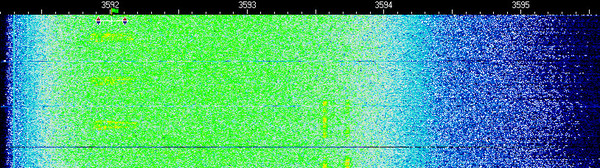

3592 kHz LSB 300 пробую
принимал чисто на MixW OH2, OH7. Пока сделал настройки микса и уи, станций стало не слышно. Стою с беконом на 3592 :) Есть кто слабо сейчас принимаю не декодирует.
UA1CAS может?
3610 USB нашел ... не принимается ... поставлю на ночь в автоматическом режиме ...
Покопался в гугле, наткнулся на http://www.robust-packet.net/ довольно долго пришлось его искать
Выставил на тарнсивере 3610 USB
Выставил в миксе 3610 USB и настройкуAX.25 settings Custom AFSK 300 bauderate Tone1 1600Hz, Tone2 1800Hz.
UA1CRX-10
UNPROTO PORT 1
UNPROTO ADDRESS APRS,WIDE1-1
FIXED STATION 10 MIN
Пошел я спать, на ночь оставлю до утра на этой частоте, прохождение есть, но не очень.
Антенна MFJ-1778 Север-Юг
