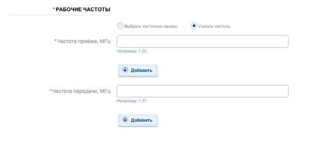

Доехать до места регистрации сейчас нет возможности, поэтому решил не терять времени подать заявку на госуслугах.
Может кто знает ответы на такие вопросы?
1. Где посмотреть номер решения ГКРЧ? У меня есть только свидетельство о присвоении позывного, которое я получил по почте.
2. Какие указывать классы излучения для ICOM IC-7000 и Yaesu VX-8 ? Предполагаю эти - A1A (CW), J3E (SSB), A3E (AM), F3E (FM). Но кто его знает.
3. Какую указать мощность? Максимальную, ту что в характеристиках устройства или ту, что разрешена по 3й категории?
Заранее благодарен за помощь!

Всем привет! По-порядку:
1. Решение ГРКЧ от 15.07.2010. №10-07-01 (решение на использование радиочастот, у меня во всех свидетельствах стоит это).
2. Совершенно верно, именно эти классы и вписать.
3. Мощность указать в соответствии с категорией. Нужно быть законопослушным.

1. Ах вот о чем речь. Тогда вроде более свежее было решение ГКРЧ - от 10 марта 2011г. № 11-11-03. Может его тогда указать?
2. Из всех перечисленных, только F3E есть в их справочнике при заполнении. Остальные могу через "иное" добавить, но как-то странно. Кстати, для цифры классы есть или это не из той оперы?
3. Ага, 10Вт разрешенная для 3й категории. Вписываю ее.

Спасибо. Может еще цифру указать? Из приложения к решению ГКРЧ (много их там):
Цифровые виды связи – передача текстовых, речевых и видео сообщений с использованием любых алгоритмов формирования сигнала и протокола обмена данными, использующие соответствующую ширину полосы сигнала, например ФСК441 (FSK441). Классы излучения: A2B, D1D, F1B, F1E, F1D, F1W, F2B, F2D, F7D, F7W, G1E, G1D, J2B, J2D, J2E.
Дошел теперь до частот. УКВ более менее понятно - номера каналов можно указать или диапазон частот.
А вот с КВ не совсем. Есть участки где для 3й категории передача запрещена (30,20 и 17м к примеру). Есть где разрешено. Все в соответствии с тем же приложением
Комментарий к файлу: Приложение к решению ГКРЧ
007912.zip [40.58 Кб]
Не понятно как все эти участки записать в форму на госуслугах
Комментарий к файлу: Форма ввода диапазона частот
Screen Shot 2013-06-17 at 15.11.32.png [ 26.49 Кб | Просмотров: 9248 ]
Предполагаю, что на каждый диапазон частот из приложения отдельную запись. Там где разрешена передача - тот участок в оба поля. Там где не разрешена - только в одно (правда поле передачи обязательное). В общем как всегда - госуслуги рулят, ничего не понятно.
Может заполнить в соответствии с примером Weather?
Код:
1,830-1,843
1,875-2,000
3,510-3,750
7,025-7,175
21,010-21,149
21,225-21,450
28,010-28,199
28,550-29,300
29,520-29,700
144,000-146,000
430,000-440,000
Но тут опять же не указаны частоты на которых разрешена передача, а на которых прием.

Согласен. Госуслуги отбивают начисто все желание работать с ними. Но не хочется терять времени, поэтому ежики плакали и продолжали жрать кактус...
Диапазоны указанные в примере Weather полностью соответствуют приложению. То есть указаны только частоты на которых разрешено передавать. Так что попробую заполнить как нибудь. Посмотрим что из этого выйдет.

Ну вот и посмотрим. Записал все диапазоны не в поле "частота", а в поле "каналов", тк частота не принимала диапазоны. Что мешало сделать правильно, чтобы народ голову не ломал, не понятно.
PS: Еще интересно, зачем то надо было указать антенны. Формальность? Но зачем под это отводить целый пункт со справочником типов антенн и делать его обязательным?
