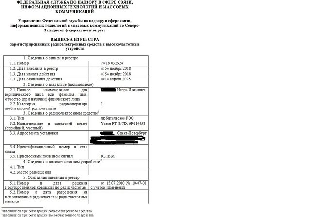

Пришло письмо с выписками из Реестра на мои 4 РЭС . Итого 13-го днем отправил, а 15 вечером получил .Самое смешное , что в 19-05 пришло письмо с rsockanc78@rkn.gov.ru с выписками из Реестра , а в 19-15 прилетело письмо с Яндекса ("mailer-daemon"),что мое письмо на адрес rsockanc78@rkn.gov.ru не может быть доставлено)). Сработало только письмо через почту на яндексе rknszfo@yandex.ru .Как то так. А вот и "Выписка из Реестра " на мой FT 857D.
Комментарий к файлу: Выписка из Реестра
Выписка из реестра на РЭС.jpg [ 181.38 Кб | Просмотров: 10684 ]

Общался с коллегой из 4 региона, 3 категория. Попытался он оформить на себя трансивер FT-891, получил отказ на основании возможности работы аппарата с выходной мощностью 100 Вт, что противоречит требованиям к 3 категории. Насколько законен такой отказ?

Вполне законен. Мощность аппарата превышает разрешенную.

Насколько я помню, было официальное разъяснение, что потенциальная возможность аппарата работать на частотах и мощности превышающей категорию не является основанием для отказа.

Когда я пришёл с 3 категорией в РКН регистрировать трансивер мощностью 100Вт, на аналогичный вопрос работники ответили мне: "указывайте в заявлении разрешённую Вам мощность".
Тем более если он написал заявление на регистрацию и получил официальный отказ, вполне можно обратиться в головной Роскомнадзор за разъяснением, с указанием исходящего номера отказа.
73! Сандро RA0ZIJ

Не надо было указывать паспортную мощность аппарата. Указываете "согласно категории", или в Ваттах цифрами указываете разрешённую мощность для категории и формального повода для отказа у РКН не окажется.

Спасибо за консультацию, порекомендую коллеге действовать так.

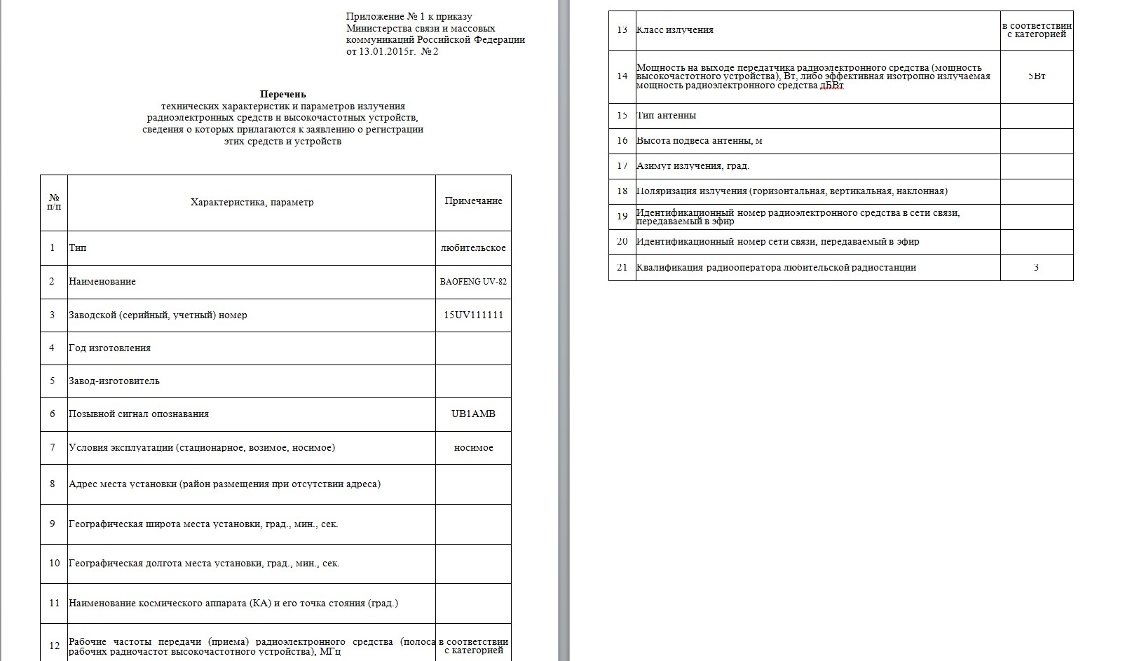

Во-первых, нигде не могу найти, как на носимую рацию (wouxung kg uvd 1p) таблицу характеристик заполнить (везде образцы на возимые или стационарные только). Может, кто подскажет.
И по заявлению не всё понятно. Буду признателен, если кто-нибудь поделится свежими заявлением и таблицей на носимую радейку. Спасибо

Не заморачивайтесь, пишите "в соответствии с категорией" и все.
Для примера мое приложение на регистрацию "великого и ужасного":
Screenshot_1.jpg [ 217.33 Кб | Просмотров: 8867 ]
