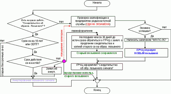

Нарисовал блок-схему, которая вроде бы соответствует Приказу №4 от 12.01.2013.
shema2.gif [ 13.53 Кб | Просмотров: 42700 ]
Исправления: 1) добавлен вариант аннулирования.
Вадим UA1CFX прав, бессрочные свидетельства теперь недействительны, срок максимум 10 лет. У кого такие - срочно решить вопрос с СЗ РЧЦ.
2) добавлен вариант продления свидетельства об образовании позывного сигнала по заявлению.

Как то непонятно в блок схеме. У меня бессрочное свидетельство от 25.04.2008, это старое или новое? В более новых указывался срок действия - 10лет ? Квитанции кажется не получал в прошлом-позапрошлом году. И что делать?
У меня св-во от 28.06.2008 года на 4-ю категорию тоже было без срока действия,
затем от 27.11.2009 3-я кат. тоже без срока действия.
Затем получил 2-ю категорию CEPT, в которой указан срок действия ДО 5 июня 2021 года! С СЕПТ лицензиями - нет проблем, они НОВЫЕ и соответствуют Приказу. Значит, старые - которые бессрочные, как мне кажется. Точней ответит UA1CFX.
Последний раз редактировалось RA1AHQ Чт 28 мар 2013 20:59, всего редактировалось 1 раз.

Так, стоп! Не надо запрашивать новые позывные. Вы или читайте все правовые акты внимательно, либо не читайте вовсе. Изменяется порядок образования. А в приказе от 12 января 2012 г. N 4 Минкомсвязи сказано:
    2.10.4. Срок действия свидетельства не может быть более 10 лет и не должен превышать срок действия разрешения на использование радиочастот.
    2.13. Действие свидетельства прекращается, а образованный позывной сигнал аннулируется для данного РЭС во внесудебном порядке:
      по истечении срока действия свидетельства, если оно не было переоформлено в установленном порядке или если заблаговременно (не менее чем за тридцать дней) не была подана заявка на его переоформление;
Иными словами, те, у кого срок действия свидетельства об образовании позывного или иного ранее выданного документа, заменявшего свидетельство по законодательству на тот момент, истёк и он не переоформил его, у тех позывной аннулирован автоматически. Такие документы, с истёкшим сроком, не будут приниматься во внимание, а значит придётся вновь образовывать позывной сигнал в установленном порядке (экзамен и пр.), без сохранения прежнего позывного.
Если раньше наш окружной РЧЦ шёл на встречу, и мог восстановить "забывчивого" радиолюбителя в той же категории и в с тем же позывным, то в централизованном варианте с ГРЧЦ такой финт не прокатит.
