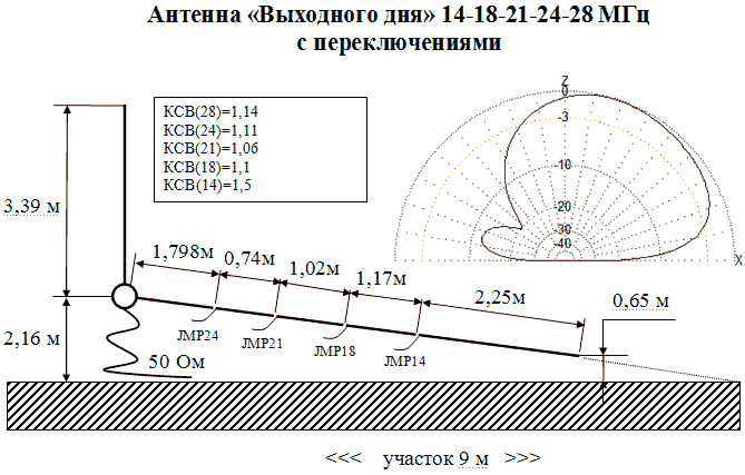

В случае небольшого дачного участка, сложно поставить что-то серьёзное. Ограничение по высоте - 6 метров (недорогое удилище типа Shimano Joy 10-600), по площади - чем меньше, тем лучше. Известно, что при малой высоте подвеса 6м лучше работают вертикалы, нежели InvV и, тем более, "веревки". Недостатки вертикалов - требуется число противовесов >4, желательно 32 и более, большая площадь для противовесов (путаются под ногами, большое время развёртывания). К тому же, GP плохо работают на средних дистанциях. Эти проблемы можно решить при помощи приподнятых противовесов и асимметрии системы. Антенна GP превращается в вертикальный OCF-диполь. Мне удалось найти размеры с низким КСВ в 5 диапазонах. В четырех из них КСВ<1.2. Размеры приведены для провода диаметром 1.5мм без изоляции, при других условиях подстройка самостоятельно. Настройка длиной противовеса, сначала в диапазоне 28 МГц, затем 24, 21 и т.д. 14 МГц. Переключение диапазонов производится при помощи джамперов типа "крокодил". В точке питания обязателен запорный дроссель питающем кабелем 50 Ом (исходя из индуктивности 20 мкГн нужно 30 витков на основе 80мм (пластиковая бутылка, ПВХ труба и т.п)). Специально для "диванных критиков" - эффективность уступает полноразмерному GP всего 1 дБ, что незаметно в эфире. В отличие от антенны с "трапами", здесь компактность, вес, простота изготовления и настройки, направленность в сторону противовеса. Понимаю, что не изобрел ничего нового, всё-таки создал тему, может кому-то пригодится для полевых выездов. Лето ещё не закончилось. 8)

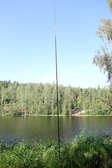

Испробовал множество вариантов и комбинаций. Остановился на вертикале из легкой телескопической мачты 10 м,: тренога --> излучатель провод 10,2 м, --> УнУн 1:4, --> радиалы 4 шт., по 10,2 м. --> автоматический тюнер.
Такой вот вариант. (ранее разворачивал его с радиалами разной длины в количестве 12 шт. - существенной разницы не обнаружил)
На развертывание уходит максимум 5 минут. Работает от 80 до 10 м, включая варки, дальность ограничивается лишь прохождением. На 80 раскрыватеся ближняя зона 100 - 300 километров.
В этом году ставил ее на площадке между коттеджем и озером - 5 метров всего. Радиалы полностью не разматывал, так, метра три - четыре, остатки клубками в траву забросил, а один прямо в воду. С одной стороны коттедж, с другой - прибрежные березы. Думал, все будет плохо. Получилось очень даже наоборот. Рекомендую попробовать для сравнения. Думаю, приподнять удочку 6 м еще метра на 4 труда не составит. Интересно выслушать мнение.

Нашел фото моего вертикала выходного дня. Вот, как это было в нынешнем году.

Пишу с телефона, много текста не осилю.
Высота ~6 м выбрана, чтобы на 28MHz длина не превышала 5/8.
Антенну быстрого развёртывания построил/настроил за один день.
Длина отрезков провода фактическая:
3,39м верт.часть
1,52м противовес 28.45 MHz
0,72м с "крокодилом" для 24.9 MHz
0,805м -//- 21 MHz
1,155 -//- 18 MHz
2,493 -//- 14 MHz
20140816_191920_20140816_194209.jpg [ 79.99 Кб | Просмотров: 37358 ]
Достигнутый КСВ после настройки
28 - 1,4
24 - 1,0
21 - 1,0
18 - 1,0
14 - 1,3
Полоса по уровню КСВ=2 вдвое шире, чем диапазон.
Противовес - мин.высота вместо 0,65 - лучше 1-1,1м.
Слышал 21 MHz - PY1! RS 33, ea5ajb, a96hk 100 W RS: 58.
Yaesu 857 вообще не видит отражения на 100W FM.
Можно работать без тюнера, переключая диапазоны.
Направленность в сторону противовеса ощущается.

Длины приведены вдоль линии между контактами. В реальности провод несколько длинней за счёт крепления к изолятору и крокодилу.

:idea: P.S. Наличие устройства для отсечки тока оплётки обязательно(!), иначе кабель будет работать противовесом и антенну нельзя будут настроить. Токовый балун делал из того же питающего кабеля, на ПВХ трубе 20 витков.
