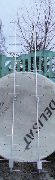

А Вячеслав, между тем ( R1DM ) привез мне антенну на 435,0МГц - 20эл ...
Ставить буду над двоечным стеком на даче.
Жаль, закрыл было здесь тему "пора ставить антенны" в сезоне 2013.
Придется в декабре по нашим золотым правилам на ветру и морозе опять забираться на крышу и мачту дачной радиорубки. :)
На снимках общий вид антенны в собранном виде у Вячеслава на его даче и на втором снимке упаковка с антенной, что между мной и Вячеславом на собрании на Советской 6.
Правда коллеги на собрании подумали что Вячеслав привез новогоднюю елку. :D

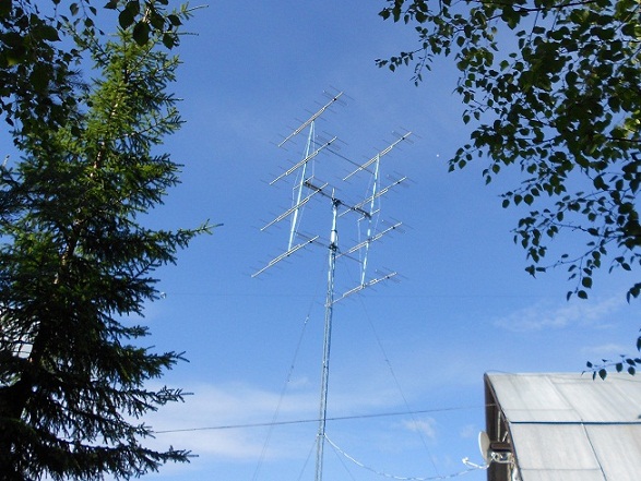

Вопрос для R1CN - расскажите пожалуйста - какие размеры у ВАС в стеке 4х6 элементов по вертикали и по горизонтали между антеннами ???
И второй - какие эти размеры ВЫ бы сделали , будь у ВАС антенны по 9 элементов, то есть длина бума , кажется,немного больше 9 метров ??
73!RA1ALA
СообщениеДобавлено: Сб 21 дек 2013 02:29
Михаил, обратитесь пожалуйста к справочнику З.Беньковского и Э.Липинского "Любительские антенны КВ и УКВ" стр.394-408. Раздел называется : "Антенные системы". Там найдете нужную информацию.
В стеке 4х6, что видите на фото, Вячеславом UA1MC размеры рамы для антенн выполнены следующие :
высота 1600мм, ширина 2300мм.
Правда эту раму я делал сам. От Вячеслава только антенны и кабели соединения.
Эти параметры укладываются в расчетные данные выше названного источника.
Готовых данных по 4х9 нет у меня в наличии, нужно посчитать, или что еще проще, обратиться с вопросом к Уважаемому Автору всех этих наших конструкций UA1MC.
У него сейчас работает стек 8х9
Ответ, думаю, будет сразу в лет! :wink:

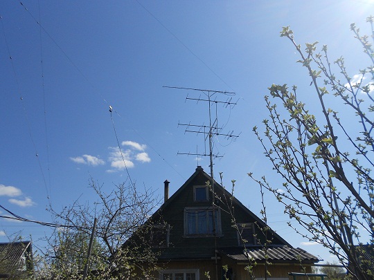

Удалось, наконец то, на дачу в KO69RS, перенести с базового шека и поставить над стеком двоечным антенну на диапазон 70см. Проверена в нескольких УКВ тестах в KO69SP.
До рабочей высоты обе антенны будет подняты завтра в воскресенье.
Cезон 2014 "пора ставить антенны" успешно открыл! :wink:
Коллеги, у кого какие есть новости и планы на лето по обозначенной теме , пожалуйста поделитесь информацией ...
