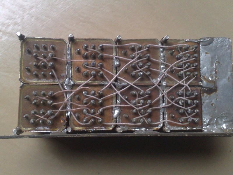

Я написал письмо Георгию и приложил эту программу,а также схему коммутатора, как я его представлял в то время. Получив это письмо и разобравшись в коммутаторе UA1DZ я был поражен его схемотехникой. Гениально!
Позднее был изготовлен коммутатор и широкополосный трансформатор на кольце, все это прекрасно работало. У меня уже были заготовлены трубы и частично подготовлены элементы, но антенне не суждено было появиться. Увы обстоятельства иногда сильнее...
Коммутатор UA0WY ФАР UA1DZ 8 эл (3).jpg [ 115.82 Кб | Просмотров: 14961 ]
Фото коммутатора. Сжал, пробую отправить.

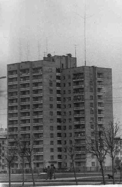

Решил сюда поместить фото антенн UA1DZ с форума CQ HAM.
Как поднимали мачту 20 с лишним метров на таком здании и как монтировал Георгий распорки и элементы антенн?
Сергей.

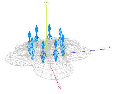

На форуме cqham.ru - Многодиапазонные фазированные вертикалы обсуждают эту антенну. Приведена предполагаемая MMANA-модель 8-угольной фазированной решетки UA1DZ. ua1dz8_625.maa
Диаметр антенны точно не известен, выбран ~12 метров. Результат: КУ решетки на высоте 45 метров, если верить компьютеру: G=13.01 dbi при зенитном угле излучения 5 градусов к горизонту на 14 МГц. Ширина ДН в горизонтальной плоскости 40 градусов по уровню -3дб. При переключении: 40*8=320 градусов ~ 360 градусов.

Файл близок к истине, хотя расчет можно значительно упростить заменой широкополосных сложно прорисованных элементов на простые излучатели. Это значительно ускорит расчет и амплитудно фазовые соотношения не изменит. В приведенном примере амплитудно-фазовые данные не верны.
Как следствие диаграмма неверна и параметры не оптимальны.
Но надо отметить, что фантастических данных решетка действительно не имеет. Она примерно равнозначна 4 элементам яги, но, моментально переключаема, многодиапазонна и более надежна.
Хотя надо в первую очередь учитывать местные, имеющиеся условия.Прочтите с самого начала все, что здесь в теме написано, большего вы нигде не найдете о антеннах UA1DZ.
А что делать, каждый решает сам.
Сергей.
СообщениеДобавлено: Чт 04 дек 2014 20:09
Сообщений: 4143
UA0WY
Сергей, спасибо за подсказку: "Это значительно ускорит расчет". Массив UA1DZ упрощенный для быстрых вычислений, однодиапозонный вариант 14 МГц. Правильные амплитуды и фазы не настраивал, НО их можно взять с предыдущей страницы (на Вашем рисунке приведены длины кабелей). Данные об амплитудах и фазах взял из файла ve7fdz, где они были указаны, соответственно: по 0.125 Вольт и 0-90-180-270-270-180-90-0 градусов. Усиление вышло такое же, 13 дБи.

Владимир, давно не занимался расчетами ФАР, но помню, что моя расчетная модель после оптимизации в ММАне для высоты UA1DZ, в 45м, на диапазоне 20м показывала чуть более 14,5 dbi.
А как мне ввести Ваш массив? Копировать в "Геометрию" нудно. Проще было выложить файл ххх.maa
Он автоматически после загрузки открывается.
И еще. В решетке основную лепту в усиление вносят четыре средних элемента, поэтому если допустить потери на стыках диаграмм целесообразно использовать вместо 8 элементов 6.
Ну а предельная решетка, как я уже писал - это 9 элементов, 9-й в центре.
Диаметр 8 эл. решетки 12м уже велик для 10м диапазона, появляются липестки с большим уровнем, хотя Георгий и не считал это недостатком антенны.
