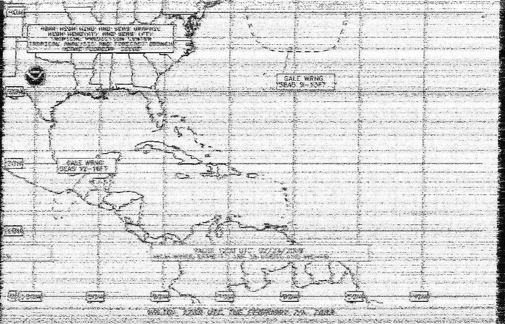

Наблюдал работу этих радиостанций на частотах 4235,0 и 6340,5 кгц NMF/NIK Бостон, 8503,7 кгц NMG Новый Орлеан и 6314,2 NWS-NCEP ( в приведёных планах не указана).
Принял несколько десятков ФАКСов разного качества,однако лучшее прохождение здесь на частоте 8503,7 кгц. В качестве примера некоторые ФАКСы: настройка NMF с шашечками,радостное сообщение о окончании ледового сезона, зона зарождения циклона со штормовым предупреждением и погодный ФАКС, транслирующий картинку облачного покрова,снятого метеорологическими спутниками.
HF-Fax_20060529_0801 NMG Новый Орлеан 8503,7 кгц.PNG [ 327.57 Кб | Просмотров: 28072 ]
