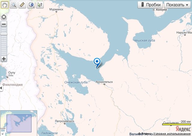

И Ледокол... и с координатами в DSC :) по-моему случайно повезло)
Посмотрел по карте, получилось Белое Море
2015-02-18 12-32-23 Скриншот экрана copy.jpg [ 164.87 Кб | Просмотров: 26876 ]

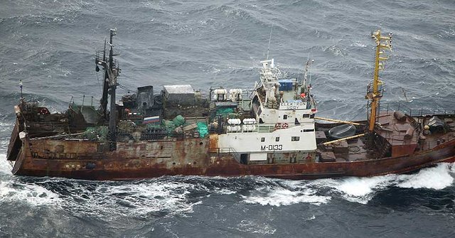

Включая ЦИВ 273422700 с легендарного траулера «ЭЛЕКТРОН» позывной UCQV, мятежный капитан которого отказался в своё время сдать судно береговой охране и двое суток уходил от преследования норвежскими кораблями и противолодочным самолётом Орион в штормовом Баренцевом море, упёрто пробиваясь домой и мастерски лавируя между сторожевиками. В итоге в одиночку отбился от норвежского военно-морского флота и привёл таки своё маленькое судно в Мурманск.
auto call [MRCC Murmansk]-RUS (routine) from 273422700-RUS6 J3 posn N71° 49' E030° 17' REQ [07-01-08 06:22:37] Баренцево море с-в Норд Кап
Траулер Электрон в Баренцевом море 2005 год.jpg [ 76.26 Кб | Просмотров: 26844 ]

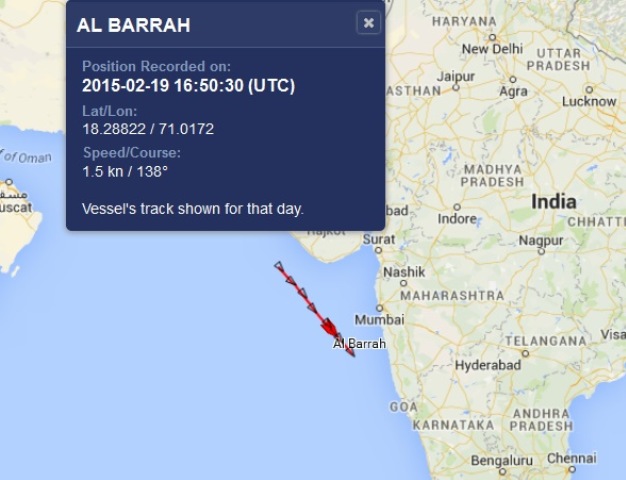

Отличное вчера прохождение было на высоких частотах.Отлучившись на час, подключил наудачу DSC на 12577 кгц. Поймал двухсторониий обмен с разных концов света.
С береговой станцией в Австралии сработали два судна. Танкер Аль Баррах у восточного поб. Индии и балкер Кору, ориентировочно у побережья Латинской Америки (по маринетрафику Новый Орлеан 14.02.2015, прибытие в порт Мейлонес Чили 22.02.2015 ). Более точные спутниковые данные увы недоступны.

1.Танкер Аль Баррах
[Charleville/Wiluna]-AUS;(safety);from;403573000-ARS; test REQ;15-02-19 15:18:06
403573000-ARS;(safety);from;[Charleville/Wiluna]-AUS; test ACK;15-02-19 15:18:21
Позиция танкера Аль Баррах у западного поб. Индии.jpg [ 66.17 Кб | Просмотров: 26794 ]

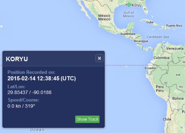

Карта перехода балкера Кору Новый Орлеан - Чили (приб. 22.02.15).jpg [ 49.96 Кб | Просмотров: 26794 ]

SKANIA.jpg [ 48.93 Кб | Просмотров: 26714 ]
Пассажирский паром Скания

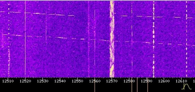

Вчера опять покрутил голландский SDR на предмет наличия активности в режиме Ситор А ( FEC ) на разнесённых частотах судно-берег, когда одновременно работают обе радиостанции.Российских станций не наблюдалось. Активны были только три станции:
1. XSQ (Гуанджоу радио) 12510,5 / 12613 кгц судно / берег (см.скрин -легко определяемый сигнал в фоме «джинсового шва» при достаточном уровне)
2. XSG (Шанхай радио) 12535,5 / 12637,5 кгц ; 8385,5 / 8425,5 кгц судно / берег
3. TAH (Истамбул радио) 12557 / 12654.0 кгц судно / берег
Довольно чётко принималась своеобразная настройка и позывные станций:
2017 XSQ CN 15-02-23 21:24:48 (время очевидно местное,приём в 13:20 UTC)
THE QUICK BROWN FOX JUMPS OVERVER THE LAZY DOG 0123456789
THE E QUICK BROWN FOX JUMPS OVER THE LAZY DOG 0123456789
THE QUI_K BROWN FOX JUMPS OVER THE LAZY DOG 0123456789
СУДНО: TEST=TEST=TEST+
4360 IST.RD GA+?
THE QUICK BROWN FOX JUMPS OVERVER THE LAZY DOG 0123456789 GA+?
Позывные судов пока установить не удалось.
XSQ (Гуанджоу радио) 12510,5- 12613 кгц судно- берег.jpg [ 86.31 Кб | Просмотров: 26674 ]

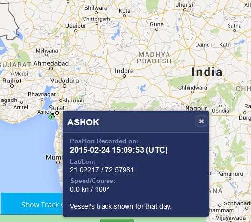

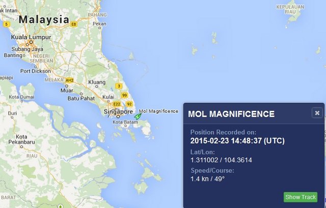

Вчера 24.02.2015 решил помониторить судовые частоты Гуанчжоу радио XSQ ( 12510,5 кгц с 13 до 19:30 UTC ) и Шанхай радио XSG ( 8385,5 кгц c 19:30 до 21:00 UTC ) в режиме Ситор А (FEC). Приятно удивила активность на частотах.Без труда принимаются позывные судов, состоящие как правило из девятизначного номера ЦИВ и сокращённого названия судна (12510,5 кгц):
1. Сухогруз ASHOК ................................................210549000 ASHO X+?

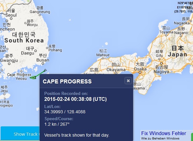

2. Сухогруз САРЕ РROGRESS ....................................372135000 PROG X+?
3. Контейнеровоз MOL MAGNIFICENCE........................538003648 ММ.. X+?
Инфа по каким то причинам не читается, уж не иероглифы ли предают.

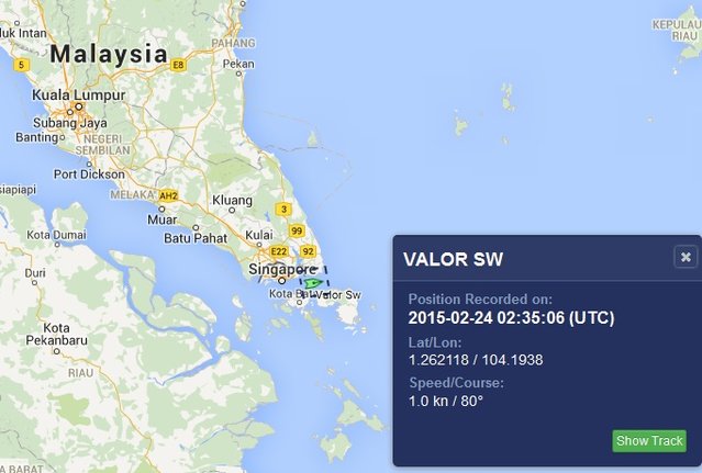

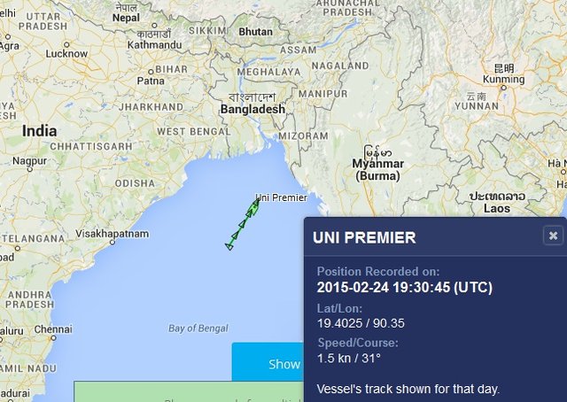

5. Сухогруз VALOR SW .......................................353114000 VASW X+? 20:45
6. Контейнеровоз UNI PREMIER ……………………….....……355902000 PRM. X+? 21:30
Стоит отметить, что все без исключения шесть судов - DХы с западного и восточного побережий Индии и Дальневосточных морей, в т.ч. вблизи «бананово –лимонного» Сингапура (см. скрины).Вобщем можно заключить, что благодаря активной поддержке морской КВ связи (вне системы ГМССБ) со стороны наших китайских партнёров этот вид связи к счастью «скорее жив,чем мёртв».
Сухогруз ASHOК - западное побережье Индии,Аравийское море.jpg [ 108.21 Кб | Просмотров: 26621 ]
Сухогруз САРЕ РROGRESS - у побережья Южной Кореи,Восточно-Китайское море.jpg
Сухогруз САРЕ РROGRESS - у побережья Южной Кореи,Восточно-Китайское море.jpg [ 83.22 Кб | Просмотров: 26621 ]
Контейнеровоз MOL MAGNIFICENCE у Сингапура,Южно-Китайское море.jpg [ 81.36 Кб | Просмотров: 26621 ]
Сухогруз VALOR SW около Сингапура, Южно-Китайское море.jpg [ 87.91 Кб | Просмотров: 26621 ]
Контейнеровоз UNI PREMIER западное поб. Индии,Бенгальский Залив.jpg [ 123.87 Кб | Просмотров: 26621 ]

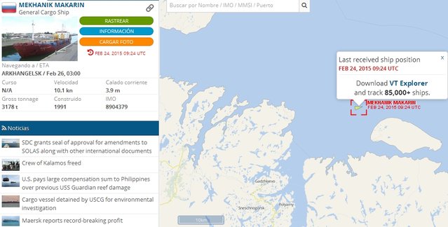

2187,5 кГц МСПЦ Архангельск вызов судна Механик Макарьин (координаты в Белом Море, самого Макарьина программа не декодировала (
GMDSS DSC Message 01:04:07 UTC
Format: Selective call to an individual station (120)
To: 2731157000
Category: Safety
From: 0027344140
Telecommand1: Test (118)
Telecommand2: No information (126)
Frequency1: Unknown
Frequency2: Unknown
EOS (Ack. BQ)
2015-02-26 12-15-50 Скриншот экрана copy.jpg [ 288.47 Кб | Просмотров: 26573 ]

Запрос-ответ от Мурманского рыболовного траулера Конотоп
Местоположение не нашёл. Скорее всего где-то в Баренцевом море
