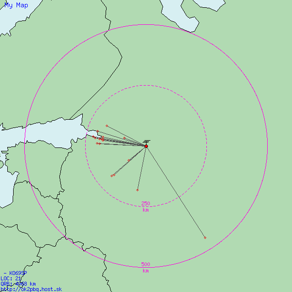

Получилось как то так, очень и очень скромно и вот, вот электронный отчет отправлю строгому роботу. :lol:
