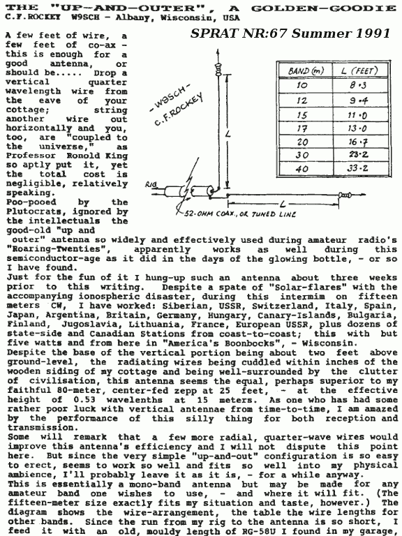

 Заголовок сообщения: Антенна UP-and-OUTER
СообщениеДобавлено: Вс 01 мар 2015 00:46
Оказывается, однодиапазонный вариант данной антенны на один из диапазонов 10,12,15,17,20,30,40 метров впервые описан в ежеквартальном издании QRP-стов "SPRAT" в 1991 году, #67.
Американец C.F.Rockey W9SCH называет такую антенну "UP-and-OUTER".
"Некоторые скажут, что добавление противовесов улучшило бы эффективность". Но антенна настолько проста для воздвижения, что добавление противовесов усложнило бы её конструкцию. Несмотря на то, что нижняя часть всего в 2 футах от земли, однодиапазонная антенна "UP-and-OUTER" работает лучше "на даль", чем диполь на диапазон 80 метров на высоте 25 футов". Автор статьи поражен эффективностью данной простой антенны: "Cработаны страны: Сербия, СССР, Швейцария, Италия, Испания, Япония, Аргентина, Великобритания, Германия, Венгрия, Канары, Болгария, Финляндия, Югославия, Латва, Франция, плюс множество станций из провинций Канады, от побережья до побережья, и всего лишь на 5 Ватт". Единственное, что забыл автор C.F.Rockey W9SCH: запорный дроссель из кабеля или защелки, которые будут совсем не лишними. :)

 Заголовок сообщения: Re: Вертикал "выходного дня" 28-24-21-18-14 МГц без трапов
СообщениеДобавлено: Вс 01 мар 2015 08:04
Да нет не забыл автор про магнитные защелки. В его время тогда их и в помине не было.
В антенне нет ничего удивительного или нового. Применялось нечто подобное у нас в стране много десятков лет назад, и в поле, и на лесной полянке, и на крыше дома.
Это простой, обычный, типичный диполь перегнутый под 90 градусов. Половинка его , идущая параллельно земле и грея эту землю, конечно существенно снижает КПД антенны. Антенна имеет не круговую диаграмму а вытянутую по биссектрисе угла.
Меняя на выездах в поле расположение и направление горизонтально расположенной части полудиполя удавалось получать существенное усиление сигнала на передачу и на прием в нужном выбираемом направлении.
Эксперименты проводились еще в школьном радиокружке в 60-е годы прошлого века с радиостанцией РБМ.
А еще ранее в годы ВОВ подобную практику использовали постоянно все радисты войск связи . Часть антенны забрасывалась ими на дерево, а часть размещалась по траве и кустам ...

В однодиапазонном варианте антенны я добавил бы в точках питания параллельный контур, настроеный на середину диапазона. Это решит проблемы статики и внедиапазонных излучений.
СообщениеДобавлено: Вс 01 мар 2015 15:53
А.К., эту антенну _нельзя_ поднимать, диаграмма направленности портится, становится "зенитной". :-) Поэтому, для приподнятых балконных антенн должна соблюдаться симметрия противовесов, или заземление на ограждение балкона/арматуру дома. В низко расположенной же версии, главным образом, излучает вертикальная часть. Нашёл в книжке, что это антенна "поверхностной волны".
