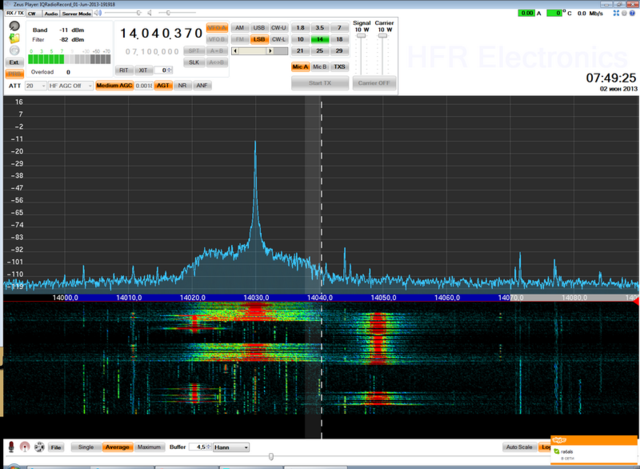

Если будет опять тот же трансивер у которого сигнал на выходе 30-40кГц ;)
UA1F разослал приглашения по СПб и ЛО.

 Заголовок сообщения: Re: Неофициальный очный чемпионат СЗФО по радиосвязи на КВ- CW
СообщениеДобавлено: Сб 30 май 2015 01:00
Помехи будут .......
Вот сИе трансивер...картинку на память храню. {as_gotow02}

В 2013 году суббота, когда мы соревновались было ПЕРВОЕ число... также не совпадает время эфирной части... мы соревновались вечером

Это картинка из записи эфира, кстати могу поискать, наверное где то сохранилось.
Ну это не важно, всем предполагаемым участникам рекомендуется брать с собой "привильное" радио, с минимумом вне полосного....

ЕсИчо, записи найдены ;) если кто желает могу дать посмотпеть- послушать.
