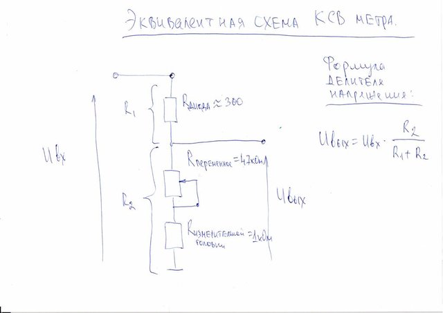

Ну "ведьм" искать не будем, ответвитель выдает напряжения как положено, 5вт подали 1.34в получили со всеми погрешностями, значит работает. Надо разбираться с сопротивлением и тумблером. Вот последний МТ-1 как видно на фото и может "гадить", очень не надежный товарищ.
СообщениеДобавлено: Пн 28 мар 2016 23:57
Понятно! Знаю такие питерские фирмы, как Гириконд и Элкод, очень маленькие и очень конденсаторные:))
Все-таки острота регулировки по прямой волне снимается на 1 Вт заменой 47 кОм на последовательное соединение переменника 3,3 кОм с 2 кОм постоянного (сопротивление прибора 1 кОм). На 5 Вт еще не испытал, но придется добросить в последовательную цепь еще 3 кОм, а также зашунтировать (надо посчитать, сколько).
На активной нагрузке (спасибо, Саша, за резисторы!) по обратной волне стрелка чуть отходит от нуля.
СообщениеДобавлено: Вт 29 мар 2016 00:07
Не 3к, а 7.1к. На 5вт сопротивление должно быть 12.4к.
СообщениеДобавлено: Вт 29 мар 2016 00:17
На холостом ходу при 1 Вт выходной мощности по прямой волне - 0,8 В; при нагрузке порядка 5 кОм (суммарной) - 0,37 В.
СообщениеДобавлено: Вт 29 мар 2016 00:33
При 5 Вт на холостом ходу по прямой волне 1,8 В, на подгруженном 47 кОм - эти самые 1,32 В. При нагрузке 3,3 кОм - 0,9 В. Очень похоже на эффект однополупериодного выпрямления - без нагрузки "тянет" до амплитуды, а с нагрузкой "устаканивается" на среднем?

СообщениеДобавлено: Вт 29 мар 2016 10:54
Вот эквивалентная схема КСВ метра. Ее надо рассматривать как делитель напряжения. Если на входе 1.8в, то при подключении сопротивления 47к напряжение упадет на 0.02 вольта, а вот при подключении 1к как раз и будет 1.32в, следовательно или переменное сопротивление закорочено или сопротивление подключается параллельно измерительной головке, а так как сопротивление измерительной головки 1к, а переменного 47к суммарное сопротивлениеи около 1к и будет. Переменное сопротивление подключается последовательно с измерительной головкой и не как иначе, тогда шунтирование выходного сигнала будем минимальнвм. Поэтому при поключении сопротивления 12.4к(последовательно с прибором), которое необходимо для полного отклонения стрелки прибора на 100 делений, напряжение упадет всего на 0.5в и будеи составлять 1.75в.
