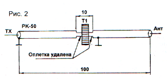

Нюанс один, чтобы ксв метр работал линейно во всем КВ диапазоне надо применять ферритовые кольца проницаемостью 30-50 ну и диаметр, что бы выдерживал проходящую мощность.
Мне пока большие мощности не грозят:) На первый (пока теоретический) взгляд, конструкция КСВ метра с кольцом должна существенно нарушать непрерывность волновода (по крайней мере близко к 30 МГц). Насколько существенно иметь указанную длину между точками подключения кабеля (100 мм)? Нельзя ли просто "зажать" кольцо между двумя фланцевыми разъемами?

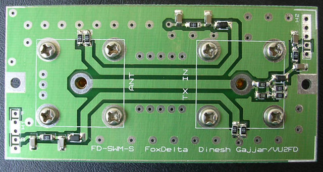

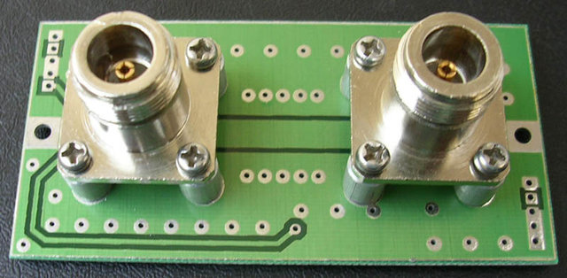

СообщениеДобавлено: Вс 17 апр 2016 21:59
RA1AC писал(а):
На фото измеритель КСВ и мощности, "сырой", не оформленый.
http://shemu.ru/izmerenie/32-%D0%BA%D1% ... 0%BD%D0%B0
Очень похожий вариант

СообщениеДобавлено: Вс 17 апр 2016 22:29
Длина кабеля может быть любой, 3-4 см достаточно. На фото выше в постах я выкладывал трансформатор тока. Сделан очень просто, берется кусок коаксиального кабеля желательно большего диаметра, например RG-213 длиной 3-4 см, снимается черная изоляция и в центре кабеля разрезается по кругу оплетка, на это место одевается ферритовое кольцо М30-50вн подходящего диаметра с 20 витками провода ПЭВ-2 диаметром 0.25 мм. С боков на кабель вплотную к ферритовому кольцу одеваются два кольца из фольгированного стеклотекстолита и фольга припаивается к оплетке по кругу. Перед этим в кольцах делаются отверстия для вывода отводов от катушки. После вырезается полоска из меди или луженной жести от консервной банки и две круглые стеклотекстолитовые шайбы припаиваются по кругу. На фото в принципе видно. Имеем целостную конструкцию. Далее собираем КСВ метр по известным схемам.

СообщениеДобавлено: Вс 17 апр 2016 22:47
Конструкцию понял, попробую как вариант (намечен поход в Чип и Дип за кольцами 30 ВН). А развитие темы такое: можно ли вообще обойтись без кабеля? То есть взять два 239-х разъема с фланцами (квадратными), закрепить на них щеки, можно квадратные. Центральный проводник разъемный, из контакта от разъема 2РТТ (наверное на таком близком расстоянии будет не запаять в центральный контакт). Насаживаем кольцо с обмотками, щеки по углам для жесткости стягиваем стойками, оборачиваем медной лентой и пропаиваем. Как вариант - зажимаем между фланцами кусок трубы, в которой помещается трансформатор. Есть какой-нибудь порок в этом варианте?
СообщениеДобавлено: Вс 17 апр 2016 23:10
Да можно, кабель это основа, что бы закрепить кольцо. Можно и между двух разъемов сделать, сущность физики в том что бы, центральный проводник прошел через кольцо с витками. А как оно будет крепиться вариантов много.

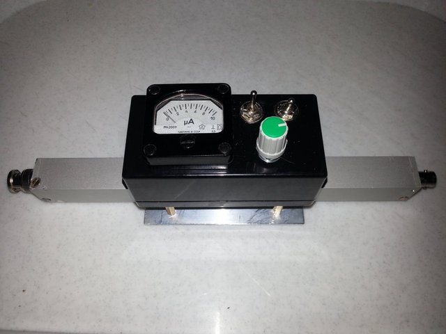

СообщениеДобавлено: Чт 05 май 2016 00:38
Нашел-таки в ТЭКе микроамперметр на 10 мкА, сделал походный вариант КСВ-метра. Датчик - коаксиальный волновод по отработанной конструкции.

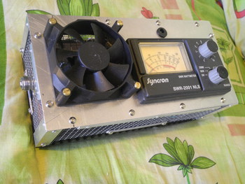

СообщениеДобавлено: Ср 25 май 2016 11:30
Пока так.
ramdisk-crop_152625920_31Oo.jpg [ 30.06 Кб | Просмотров: 25900 ]
СообщениеДобавлено: Ср 25 май 2016 11:35
RA1AC писал(а):
Пока так.
А что охлаждает вентилятор?
СообщениеДобавлено: Ср 25 май 2016 12:02
Измеритель КСВ и мощность Syncron SWR-2001 nls в оригинальном виде на
144Мгц не работает, шевеление проводов к ответвителю изменяет показания
прибора, но они далеки от истины. Значительно улучшить точность
показаний можно, заменив провода на экранированные.
Я использовал ранее показанный ответвитель.
Радиолюбители Санкт-Петербурга • Просмотр темы - КСВ-метр своими руками
viewtopic.php?f=13&t=11387&start=150
Нелинейная шкала прибора совпадает с реальностью.
Увидив после испытаний нагрузки диффект на вводе, поставил вентилятор,
корректных температурных испытаний пока не проводил.
Михаил.
СообщениеДобавлено: Ср 25 май 2016 13:20
Получается, что теперь КСВ метр работает только на 145 и 435 мгц?
СообщениеДобавлено: Ср 25 май 2016 20:22
Михаил, я все-таки не понял, зачем вентилятор? Чтобы охлаждать эталонную нагрузку?
СообщениеДобавлено: Ср 25 май 2016 20:30
Да, конечно!
СообщениеДобавлено: Пн 20 июн 2016 14:34
Сообщений: 78
Мне кажется, в теме незаслуженно обошли вниманием Tandem Match - на мой взгляд, весьма достойная конструкция направленного ответвителя. Изготовил "на коленке" две штуки (на бинокле BN43-2402 и на BN-43-202) - дык надо сказать, ответвитель на кольце ему в подметки не годится. АЧХ ровная от 2 до 50 мгц. Никаких "танцев с бубном" не требуется, на резисторе 50 ом - КСВ = 1.0 сразу после первого включения. За укв не скажу - не пользовал.
СообщениеДобавлено: Сб 06 авг 2016 21:29
Ну не то что бы обошли, скорее всего не дошли. А так страница 8 третье фото с верху. Действительно хорошая конструкция заслуживает внимания.
