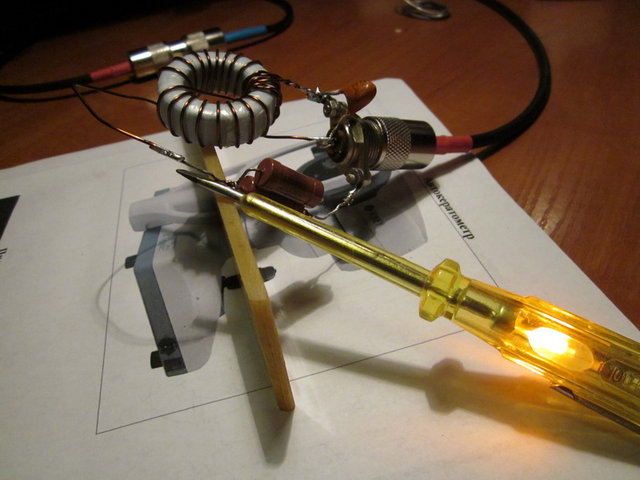

UA1AAP писал(а):
После 3-х дней неторопливых вдумчивых поисков и оптимизаций, у меня заработал энд-фид на НАШЕМ феррите 1000нн. Транс + 112пФ + 20 метров полёвки с балкона на столб.
Вот как-то так. :)

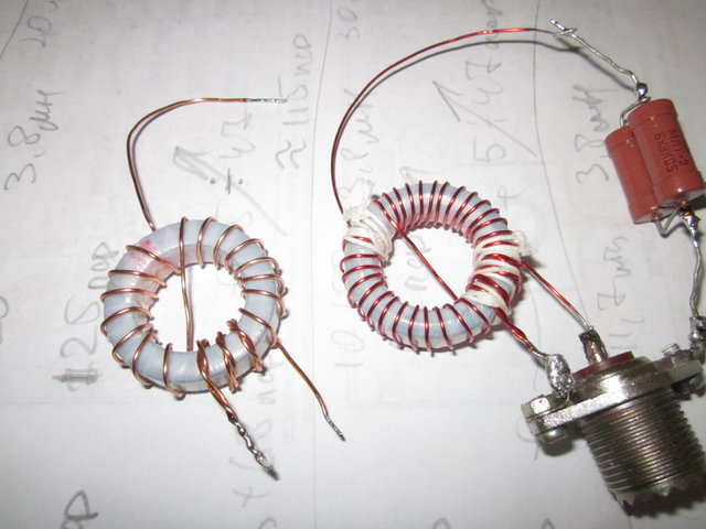

К примеру о кольцах Амидон. Два одинаковых кольца казалось бы, имеют одинаковую индуктивность, но количество витков разное и работают по разному. Создаёся мнение что торгуют браком или другая смесь...То что красным проводом намотано работает как положено, а второе (жёлтым намотано) наоборот при добавлении ёмкости активное падает на 28, на 7 и 14 чуть растёт.....

Трансформатор, который намотан желтым проводом имеет коэффициент трансформации 1:32, следовательно его нагрузка должна иметь сопротивление 1800 ом. Трансформатор, намотанный красным проводом имеет коэффициент трансформации 1:64, следовательно его нагрузка 3200 ом.

Красным 27 и 3 витка, жёлтый 16 и 2 витка. Красному 112 пф, жёлтому 100пф и начинает всё работать. Примерная индуктивность обоих - первичка около 10mH, вторичка 500mH у обоих трансов.

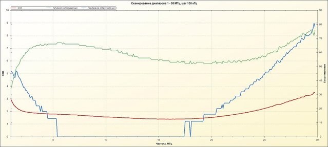

Попытка №2 успехом тоже не увенчалась. Кольцо сердечника другое, но из той же посылки. Попробовал раздвигать/сдвигать витки обмоток, двигать половины вторичной обмотки относительно друг друга.
Получилось вот это. Лучше не становится подключение конденсатора сразу портит всю картину.
Кмк, если диапазон 10м не нужен, то можно остановиться?... Да и без конденсатора обойтись. :)

Да опечатка, мю нет на клаве. Мучает то что якобы у двух одинаковых колец разная проницаемость. Плясал от рабочего транса. Замерил индуктивность, взял два таких же кольца, обернул фторопластовой лентой, намотал 27+3 как у источника, подключил 259, нагрузил 3.3К, бац.......один работает, а второй хрень показывает.....тот который жёлтым намотан.....Методом замеров от исходника перемотал. Вывод - кольцо из другой смеси, не 43. Как раэ вот на нём вторичка и показала именно1.2mH... У RA0ZIJ кольцо явно не из 43 смеси.....

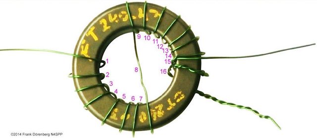

Вот фото трансформатор, на котором цифрами обозначено как считаются витки. На фото трансформатор 1:64, 2 витка первичная обмотка и 16 витков вторичная.

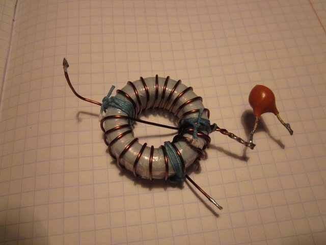

Изначально взято импортное кольцо неизвестной марки и проницаемости К34х19х11. Тестером не звонится. Советским проводом Ф0.9 были намотаны два варианта как у первоисточников 1:81 и 1:64. Нагрузка два резистора общим сопротивлением 3250 Ом, без конденсатора. В обоих случаях анализатор показывал огромные значения активного и реактивного сопротивления, и сильную зависимость от частоты. Значения КСВ более 2 на НЧ и более 7 частотах от 21 до 30 МГц. Кондёр 100 пФ особо картину не менял. Значения индуктивности первичной и вторичной обмоток сильно отличались от первоисточника. ВЫВОД: Используемое кольцо не 43 смеси как пребует автор.
Было подобрано необходимое количество витков по значению индуктивности и значению активного на нагрузке. Значения активного на частотах от 1.8 до 29 МГц составило от 64 до 170, реактивное 6 на 7.1 и 14.2, и 30 Ом и выше на частотах более 21.3 МГц. Зависимость от частоты сохранилась, но более ровно и плавно.
Далее был добавлен еще один виток во вторичку и значения активного стали пракически около 50 Ом. Добавил кондёр 100Пф и на выше указанной нагружке были получены сделующие значения:
3.6M R-61 SWR-1.3
7.1M R-55 SWR-1.1
14.2M R-42 SWR-1.2
21.3M R-56 SWR-1.3
28.5M R-67 SWR - 1.5

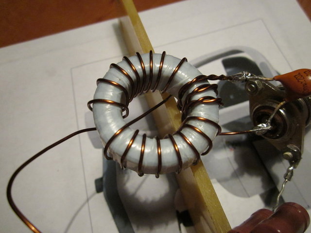

Далее проверил работу транса под нагрузкой Мощностью от 50 до 100 ватт в режиме ЧМ. Слегка греется.
