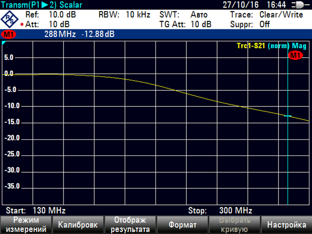

Решил сделать однодиапазонный КСВ метр на 145 МГц, для однодиапазонного укв трансивера. Для уменьшения размеров выбор пал на LC ответвитель на дискретных элементах. На схеме и на фото в принципе вся конструкция видна. Развязка составила -22 дБ, обратная волна подавлена на -50 дБ, что позволит измерять КСВ до 1.09. Коэффициент передачи -0.2 дБ

Комментарий к файлу: уровень прямой волны

Да еще дополнительная возможность КСВ метра, так как это ФНЧ, подавляет 2 гармонику на -13 дБ, т.е в 20 раз.
подавл. 2 гарм..png [ 220.63 Кб | Просмотров: 20048 ]

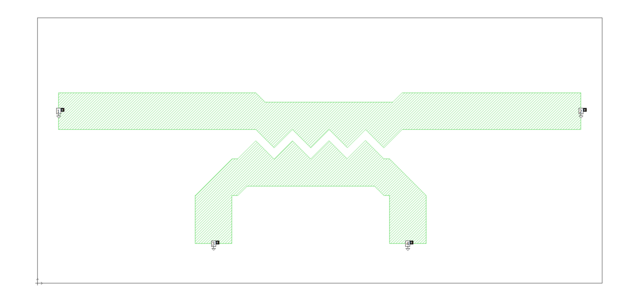

Ответвитель на 2400 МГц. Материал RO4350B 0.762 мм. Направленность Соннет показывает 35 дб, AWR - 29 дб

Подпилил правую часть ответвителя для лучшей симметрии, направленность прежняя

Выкинул один верхний зуб, теперь все симметрично - стало лучше по направленности. Sonnet показывает теперь под 38 дб
VSWR_ZUB_7_1.zip [391 байт]
graph.png [ 28.87 Кб | Просмотров: 13834 ]
xgeom.png [ 20.04 Кб | Просмотров: 13834 ]
СообщениеДобавлено: Ср 30 сен 2020 14:33
А если сделать "подковкой", мне кажется по лучше будет.
На 2.4 наверно громоздко будет.

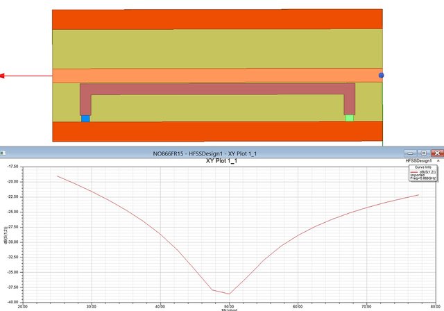

Я при расчётах направленных ответвителей проверяю зависимость сигнала на выходе обратной волны от величины нагрузки. Нужно убедиться, что уровень сигнала, к примеру, при 25 омах и 100 Омах был примерно одинаков.
NO.jpg [ 175.81 Кб | Просмотров: 13215 ]

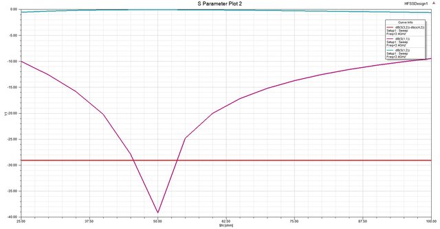

С HFSS дела не очень, но вот что удалось вывести на график с этого Н.О. {as_book1}
S Parameter Plot 2.jpg [ 168.68 Кб | Просмотров: 12892 ]
СообщениеДобавлено: Сб 17 окт 2020 00:16
Сообщений: 70
Это хорошая характеристика. Резистор на выходе падающей мощности подбирали? Или 50 Ом установили?
СообщениеДобавлено: Сб 17 окт 2020 14:22
Сообщений: 465
Откуда: KO69AK
Да, эти графики после sweep выходного сопротивления от 25 до 100 ом
СообщениеДобавлено: Сб 17 окт 2020 22:38
Сообщений: 70
Я это понял. Но для чего мы этот график выводили. Такая характеристика получается когда в цепи ответвителя ток индуцированный магнитным полем ВЧ сигнала компенсирован ёмкостным током зазора при 50-омной нагрузке. Такой режим требует настройки. Вот я и спросил, Вы какие либо настройки делали?
СообщениеДобавлено: Вс 18 окт 2020 14:47
Сообщений: 465
Откуда: KO69AK
Я настраивал ответвитель, менял зазор между линией и ответвителем
