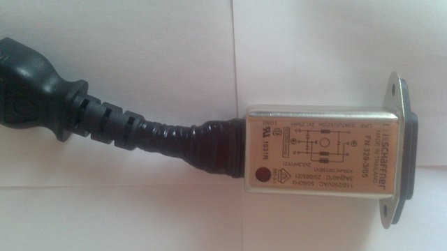

СообщениеДобавлено: Вт 08 ноя 2016 10:31
Сетевой фильтр помех можно изготовить из деталей компьютерного блока питания. Как правило на платах блоков питания компьютеров установлены фильтры помех (бывает и нет, только перемычки, там где должен быть фильтр помех). Используя неисправные или не нужные блоки питания можно сделать не плохой фильтр помех. На фото и на рисунке видна и понятна конструкция и характеристики.

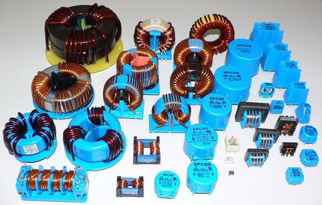

 Заголовок сообщения: Re: Фильтр по питанию для трансивера своими руками
СообщениеДобавлено: Вт 08 ноя 2016 17:56
Вот для сравнения характеристики фильтра EPCOS, вот ссылка на datasheet thttp://pdf1.alldatasheet.com/datasheet ... 0B110.html

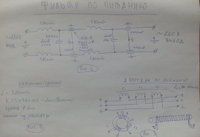

СообщениеДобавлено: Сб 23 сен 2017 14:24
Там вижу проходные конденсаторы стоят, не могли бы вы схемку зарисовать и данные колец озвучить?
СообщениеДобавлено: Вс 24 сен 2017 11:50
Пожалуйста!
Кольца применяются из альсифера, там по два кольца вместе, получается "круглый бублик", провод диаметром 2 мм, в принципе на схеме все понятно. Перегородки между дросселями желательны. На рисунке 3 схема сетевого дросселя и способы намотки. Это устройство просто необходимо устанавливать на входе. Если обратили внимание, что и "земляной" провод намотан на ферритовом сердечнике. Такой способ изготовления сетевого дросселя осекает по ВЧ землю электросети, а на защитные свойства с целью электробезопасности влияния не оказывает, за то на диапазоне 160 м применение такого дросселя снижает уровень помех с 5.9+10 до 5.7, т.е на 20 дБ(по крайней мере у меня), а это в 10 раз уменьшается уровень шума. Особенно такой дроссель нужно применять кто живет в домах с трехпроводной разводкой электросети, да же если применяется двухпроводная, но все вилки воткнуты в один "евро удлинитель", т.е где есть земляные контакты и они соединяют вместе все корпуса устройств вставленных в удлинитель, тогда такие дросселя нужно применять на входе каждого устройства. На фото фильтр и на корпусе видна схема. Так вот видно, что земля подключается через дроссель. Такие фильтры можно и нужно устанавливать в БП ПЭВМ и БП трансиверов. Поэтому кто сам делать не хочет может купить, только нужно обращать внимание на наличие дросселя по земляной шине.
СообщениеДобавлено: Вс 24 сен 2017 15:33
Спасибо, альсиферовые кольца можно заменить на феррит, пермалой или металло порошковые?
СообщениеДобавлено: Вс 24 сен 2017 18:30
Можно ферритовые или из пермаллоя. Если из пермаллоя, то можно применить Ш-образные сердечники от компьютерных блоков питания. На средней части сердечника мотать сразу две обмотки, только витки должны наматываться в разные стороны, так же наматываются витки и на кольцах, т.е. на разных половинках кольца, хотя можно и на разных кольцах. Индуктивность обмоток 500-1200 мкГн.
