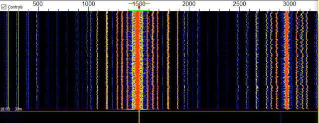

СообщениеДобавлено: Вт 23 янв 2018 13:19
Сообщений: 138
Привет, подскажите кто-нибудь использует автономные маяки wspr? Попробовал изделие от qrp labs, очень много побочных излучений.
wspr-ql.png [ 200.05 Кб | Просмотров: 18988 ]
Павел ex UA1-136-744
