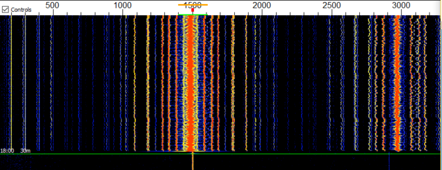

Привет, подскажите кто-нибудь использует автономные маяки wspr? Попробовал изделие от qrp labs, очень много побочных излучений.
wspr-ql.png [ 200.05 Кб | Просмотров: 18993 ]
