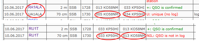

пора завязывать работать с бумажным логом...

как это UA1ALA "log is not received"?
Ну, не прислал UA1ALA, проведший одну связь с вами, отчет.
А найти похожую связь в отчете RA1ALA не удалось.

вы издеваетесь? посмотрите лог UA1ALA и наш.

Сам разуй глаза! Мало того, что бананы из ушей не вынули во время теста, так теперь еще и через черную повязку в отчеты смотрите :)

Это, кстати, показатель внимательности многих. Даже не пытаетесь разобраться сами, сразу претензии.
Найдите 6 отличий:
banany_v_ushah.png [ 9.29 Кб | Просмотров: 15542 ]
