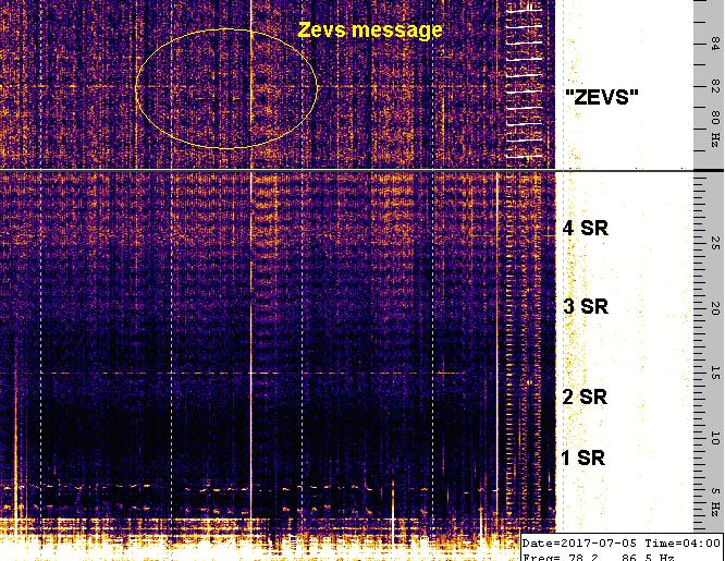

Заскринил у себя дома вчерашнюю ночную передачу Зевса. К сожалению уровень 50 герц помех с прошлого года сильно вырос. В 3 соседних парадных по программе инноваций видимо решили заменить обычные лампочки на энергосберегайки. Теперь душат и ОНЧ. С КВ в городе я уже в прошлом году попрощался....
Тем не менее немного видны 4 резонанса Шумана. Интересно что первый резонанс сильно смещён вниз к 5 герцам. Хотя должен быть 8... плюс минус герц
zevs 05.07.17.JPG [ 122.16 Кб | Просмотров: 23933 ]
