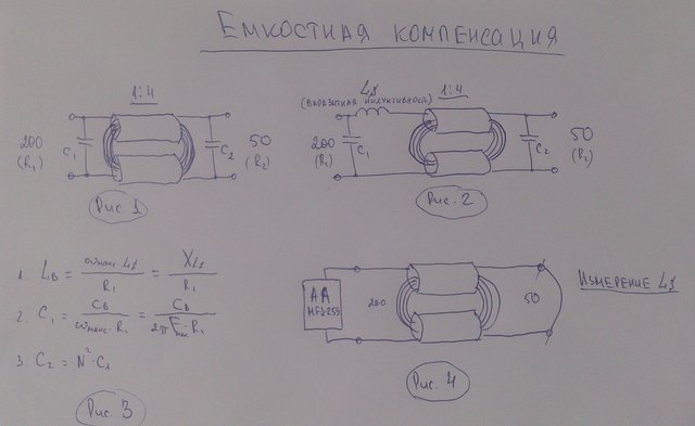

Часть третья.

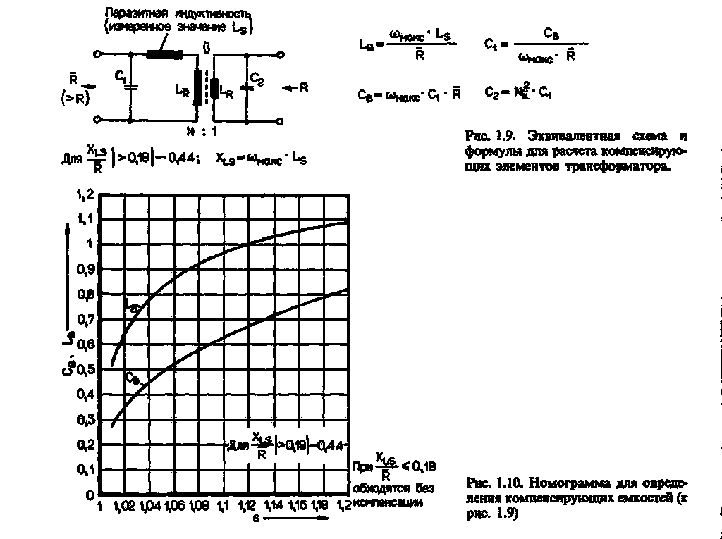

Измерение паразитной индуктивности и расчет емкостной компенсации индуктивных составляющих рассеяния трансформаторов в высокочастотной области.
При изготовлении широкополосных трансформаторов (ШПТ), как не старайся, но всегда имеет место быть индуктивность рассеяния или она же паразитная индуктивность, так вот предлагаю разобраться как с ней можно бороться.

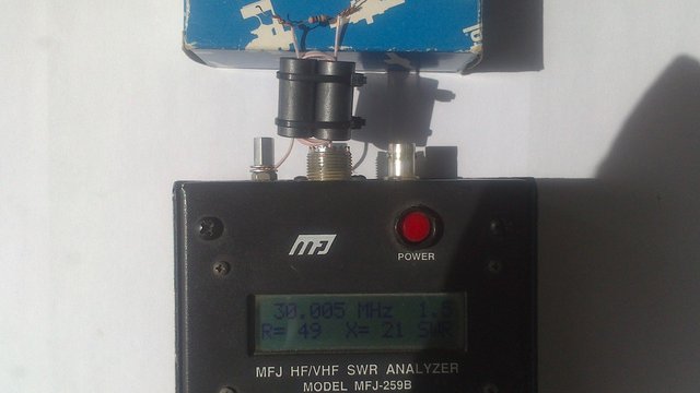

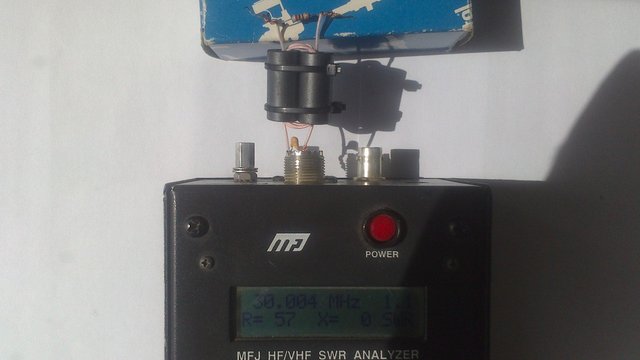

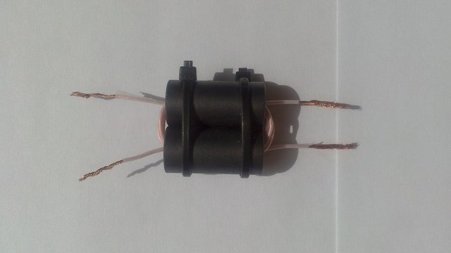

Для примера изготовим простой ШПТ 1:4 с сопротивлениями обмоток 50/200 Ом. Конструктивно две ферритовые трубки, где первичная обмотка 2 витка, вторичная 4 витка провода МГТФ. На фото№2 видна конструкция.

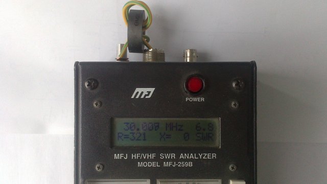

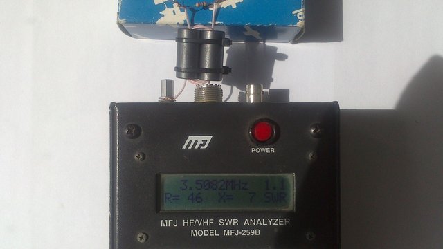

Нагрузим трансформатор резистором 200 Ом и на анализаторе MFJ-259B проверим КСВ. На фото№3 и №4 видно, что на 3.5 МГц имеем КСВ=1.1 и на 30 МГц имеем КСВ=1.5, это без компенсации.

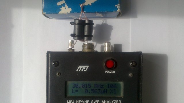

Теперь отключим резистор от 200 Омной обмотки и подключим ее к антенному анализатору, при этом закоротим 50 Омную обмотку рис.4. Этим самым мы измерим паразитную индуктивность 200 Омной обмотки. На фото№5 видно, что паразитная индуктивность составила 0.56 мкГн, а реактивное сопротивление на частоте 30 МГц равно 106 Ом. Далее открываем книгу Э.Т.Рэд «Справочное пособие по высокочастотной схемотехнике» стр.14 и по формуле находим LB или на рис.3 формула №1. В моем случае при 0.56 мкГн получилось значение 0.53. Теперь по графику на оси LB и CB находим отметку 0.53 и прокладываем перпендикуляр до пересечения с кривой LB, после этого опускаем вниз перпендикуляр до пересечения с кривой CB и из точки пересечения с этой кривой восстанавливаем перпендикуляр на ось LB и CB, где считываем показания. В моем случае около 0.32-0.33. Подставляем это значение в формулу для расчета C1 или на рис.3 формула №2. Находим значение емкости для 200 Омной обмотки и оно равно около 8.8 пф. Теперь находим компенсирующую емкость для 50 Омной обмотки, по формуле для расчета C2 или на рис.3 формула №3, где основной момент это емкость полученную для 200 Омной обмотки нужно увеличить на коэффициент трансформации по сопротивлению и в нашем случае в 4 раза. Отсюда емкость С2=8.8пф х 4= 35.2 пф.

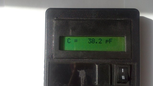

Подключаем ближайший по номиналу конденсатор, в нашем случае 39 пф (на фото реальная емкость 38 пф) параллельно выводам 50 Омной обмотки и на фото видим уменьшение КСВ до значения 1.1 на частоте 30 МГц. Теперь, после компенсации, трансформатор стал перекрывать весь диапазон с КСВ=1.1, а не как без компенсации с завалом характеристики в области высоких частот до КСВ=1.5.
Комментарий к файлу: НОМОГРАММА ДЛЯ ОПРЕДЕЛЕНИЯ КОМПЕНСИРУЮЩИХ ЕМКОСТЕЙ

СообщениеДобавлено: Вс 18 июн 2017 14:52
Сообщений: 1164
Еще фото.
ФОТО6.jpg [ 92.49 Кб | Просмотров: 28461 ]
ФОТО7.jpg [ 108.11 Кб | Просмотров: 28460 ]

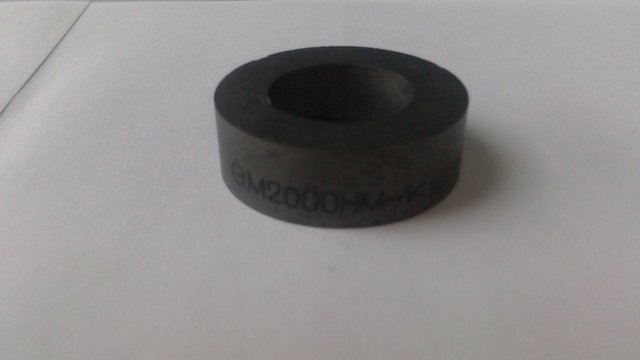

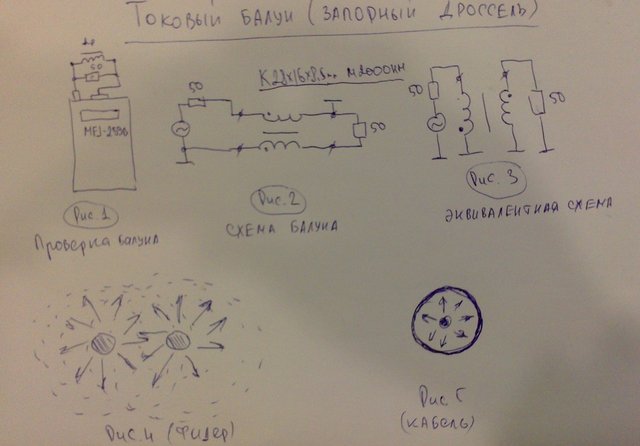

Анатолий Анатольевич, спасибо за ответ! Я не запорный дроссель собрался делать, а токовый балун (из-за габаритов).

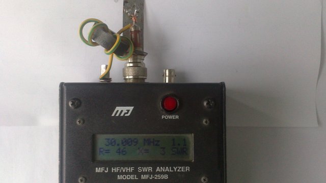

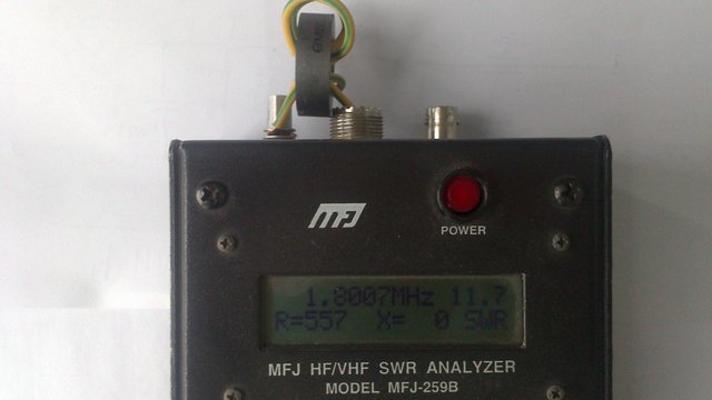

По поводу применимости НЧ ферритов на КВ. Поверьте, пожалуйста, своим прибором М2000НН или М2000НМ - сколько будет у витка провода, продетого через кольца, сопротивление активное и реактивное. Я пробовал - на 1.800 МГц отлично, сумма Rs и js больше 2кОм для нескольких таких витков. На 3.600 МГц значительно меньше сопротивление обмотки. На 14-28 МГц феррит 2000НМ совсем не работает.
Про антеннв - противовесы будут приподняты. Оплётка как обычно подключена к ним. Всё зависит от длины кабеля. Полволны - оптимально, если неудачная длина кабеля выбрана - сильное излучение и искажение ДН, сопротивление изменится, не 50 Ом.

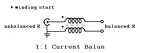

Если я намотаю на "поглощающий" НЧ феррит двухпроводную линию (токовый балун 1:1 на кольце), не будет ли ослабляется дифференциальный сигнал? Кабель RG-58 другое дело, ток течет внутри, по оплётки же незначительная часть. Я не хочу делать запорный дроссель из RG-58! Хотел из медного провода сделать BalUn 1:1, но совместить его с узлом питания для противовесов и штыря. См. фото https://www.flickr.com/photos/m0ukd/6755933277/ или рисунок
Комментарий к файлу: Токовый балун 1:1
balun_11.png [ 981 байт | Просмотров: 27623 ]
СообщениеДобавлено: Вс 01 окт 2017 19:19
Сообщений: 1164

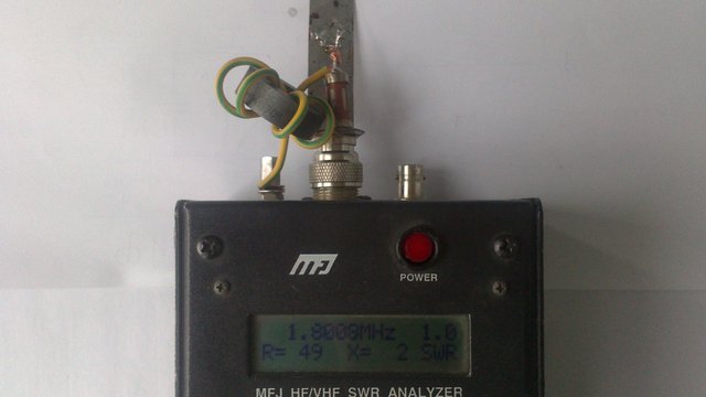

Владимир Владимирович, токовый балун и запорный дроссель это одно и то же. На фото видно, что ферритовое кольцо К28х16х8 М2000НМ работает до 30 МГц. Для проверки были применены два ранее описанных способа, т.е. проверка изменения эквивалентного сопротивления от частоты и шунтирование 50 Ом нагрузки, то же от частоты. На приборе MFJ-259B видно, что эквивалентное сопротивление с ростом частоты уменьшается, но все равно остается еще большим, а при шунтировании видно, что дроссель, ну если кому привычно, то токовый балун, не оказывает влияния, а это значит, что реактивное сопротивление балуна больше 200 Ом во всем КВ диапазоне. На рис. 1 схема проверки на шунтирование. На рис. 2 схема балуна, а на рис.3 эквивалентная схема балуна, где видно, что токовый балун представляет из себя широкополосный трансформатор с коэффициентом трансформации 1:1 и поэтому требования, расчет и принципы изготовления такие же как и у ШПТ 1:1. На рис.4 и 5 изображены двухпроводный фидер и коаксиальный кабель, где я изобразил распространение электромагнитной волны и видно, что у фидера она распространяется вокруг проводов, а в кабеле заключена внутри, отсюда ответ на Ваш вопрос как будет влиять намотка двухпроводного фидера на ферритовое кольцо. Будет затухание сигнала, правда не очень сильное и поэтому как правило этим пренебрегают. Так что, можно применять низкочастотные ферриты для балунов и мотать лучше коаксиальным кабелем.
рисунок.jpg [ 119.43 Кб | Просмотров: 27605 ]
эквив на 160.jpg [ 88.05 Кб | Просмотров: 27605 ]
эквив на 10.jpg [ 90.89 Кб | Просмотров: 27604 ]
шунт на 160.jpg [ 87.11 Кб | Просмотров: 27605 ]
шунт на 10.jpg [ 88.53 Кб | Просмотров: 27604 ]
кольцо.jpg [ 71.54 Кб | Просмотров: 27604 ]
СообщениеДобавлено: Вс 01 окт 2017 21:13
Сообщений: 4136
Теперь про параметры дросселя. Что бы дроссель выполнял свои функции его реактивное сопротивление должно быть на рабочей частоте минимум 500 Ом, а вообще надо стремиться к 2-3 кОм.
и тут Вы пишите
и ввод
Что скажете про Fкр=0.1МГц ? :-) Критическая частота - при превышении которой у феррита падает магн. проницаемость и резко растут потери. График потерь от частоты - экспонента.
Сейчас под рукой нет двух колец М2000НМ, но есть измеритель мощности. Куплю кольца 2000ВН, проверю.
Заодно, хороший феррит 100ВЧ в "Чип-и-Дип" по 300 руб кольцо, где Fкр выше 40 МГц.
Вопрос, что лучше для тр-ра 1:1. Т.е. токового балуна, поглощающий феррит (EMC suppression) или как Вы сказали, феррит для резонансных цепей с малыми потерями и начальной магнитной проницаемостью (200-800). Amidon советует в широкополосный цепях ни то, ни другое, а средний вариант - FT материал 43. Хотел взять и повторить, без измерений.
