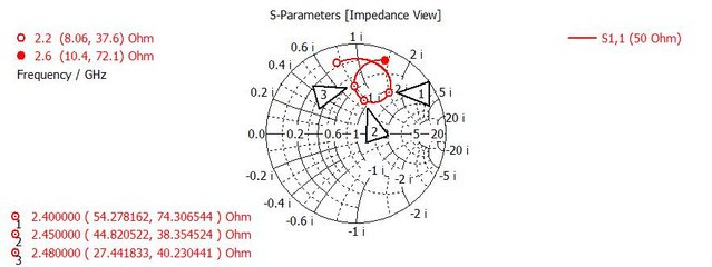

по входу вот такое согласование нужно, как на картинке. может этот пикофарад с разъемом появится и индуктивность тоже.
Снимок.JPG [ 17.24 Кб | Просмотров: 8720 ]
СообщениеДобавлено: Сб 30 дек 2017 22:46
Что бы не запутаться, нужно по раздельно, т.е. с начало один резистор нагрузить одной линией и смотреть как она трансформирует сопротивление и изменением ее длины и ширины ( волнового сопротивления ) добиться нужной трансформации (точнее ее отсутствие), затем отдельно тоже, но для линии с фазовым сдвигом. На что нужно обратить внимание, что верхние линии, если их длина окажется неудачной, то тоже могут менять фазу, при неизменном сопротивлении, поэтому в нижней линии нужно будет учесть этот самый сдвиг.

размеры нижнего полоска и входное сопротивление с пятачком 3 мм
prazmer.jpg [ 17.01 Кб | Просмотров: 8706 ]
psmith51211.jpg [ 42.49 Кб | Просмотров: 8708 ]

Перешел на другой возбуждающий порт и перерисовал запитку - изменились результаты.
p50omvhod.jpg [ 52.71 Кб | Просмотров: 8616 ]
pnewportfarfield.jpg [ 73.73 Кб | Просмотров: 8616 ]
pnewportsmitch.jpg [ 50.89 Кб | Просмотров: 8616 ]
