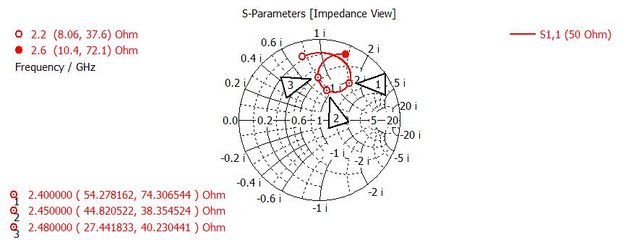

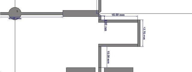

Сообщений: 457
Откуда: KO69AK
размеры нижнего полоска и входное сопротивление с пятачком 3 мм
prazmer.jpg [ 17.01 Кб | Просмотров: 8697 ]
psmith51211.jpg [ 42.49 Кб | Просмотров: 8699 ]
СообщениеДобавлено: Сб 30 дек 2017 23:55
Сообщений: 457
Откуда: KO69AK
S - параметры того что получилось
5_1_2_!!!.zip [11.37 Кб]
СообщениеДобавлено: Вс 31 дек 2017 00:20
Сообщений: 457
Откуда: KO69AK
нижние патчи наверно нужно делать отличные от верхних по входному сопротивлению. у меня сейчас 4 одинаковые стоят.
