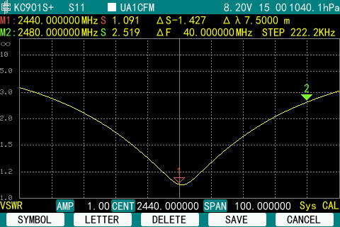

Замер платы
S11_VSWR_PATCH.jpg [ 60.14 Кб | Просмотров: 9357 ]

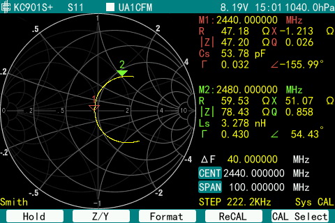

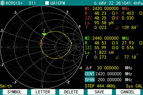

импеданс
S11_Smith_PATCH_smitch.jpg [ 76.64 Кб | Просмотров: 9356 ]
СообщениеДобавлено: Сб 13 янв 2018 12:27
"Респект и уважуха"!!!
Добротность получилась большая у патчей, нужно текстолит с толстой фольгой брать, что бы патчи были по толще, тогда добротность будем меньше и полоса шире. Какая толщина фольги?

Не придал значения толщине фольги, сделал тест на текстолите который имелся в запасе - FR4 150X250 1.5мм, 18 мкм. Не хватило длинны заготовки - пришлось по вертикали на 5 мм с каждой стороны длину уменьшить (отцентровал фотошаблон по центру того что было). промоделировал эти 5 мм - изменений существенных не произошло. Все время в модели антенны был в качестве металла - PEC и я упустил из виду этот момент, сейчас заменил на медь и после этого упал КУ до 12.53 дби.
Если в моделировщике изменить эпсилон с 4.5 до 4.57, то как раз минимум КСВ сдвигается вниз на 20 МГц. То же самое может произойти, если изменить длинну патча по вертикали на 0.2 мм. толи при экспонировании фоторезиста через шаблон боковая засветка произошла и изменились размеры меди, либо эпсилон отличается от 4.5.
непонятно еще почему хвостики графиков при замере прибором и при моделировании в разных местах диаграммы, а центруется только область графика близкая к 50 омам. предполагаю что разъем влияет и уносит плоскость калибровки прибора. На скринах ДН при металле - медь 18 мкм, 4.57 - эпсилон и неизменной геометрии патчей и полосков т.е. по 7 варианту

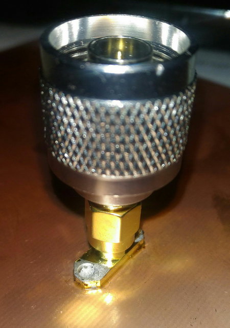

Измеряю через переходник
ПЕРЕХОДНИК.jpg [ 201.9 Кб | Просмотров: 9298 ]

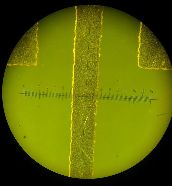

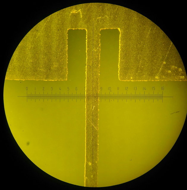

Вытравилось вот с такой точностью
1 деление 0.025 мм.jpg [ 258.93 Кб | Просмотров: 9291 ]
1 деление_0.05мм.jpg [ 261.53 Кб | Просмотров: 9291 ]

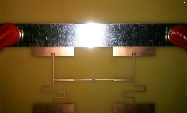

Подрезал высоту патчей по линейке буквально мизер - на фото должно быть видно.
patch_resize.jpg [ 721.61 Кб | Просмотров: 9260 ]

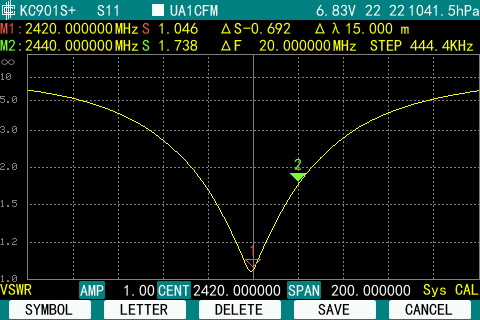

Измерения после подрезки
S11_Smith_resize.jpg [ 76.48 Кб | Просмотров: 9260 ]
S11_VSWR_PATCH_resize.jpg [ 59.72 Кб | Просмотров: 9260 ]

СообщениеДобавлено: Сб 13 янв 2018 21:31
Точность расчета и изготовления очень высокая. Практически все хорошо совпало. небольшие изменения всегда будут присутствовать, потому что диэлектрическая проницаемость стеклотекстолита может отличаться от 4.5. Там по моему от 4.5 до 5, так что характеристики антенны очень даже хорошие. Проверить влияние разъема и калибровки прибора можно подключив еще какой нибудь коаксиальный переход, т.е. сделать длинней участок от прибора до антенны и если ничего не изменится, то калибровка прибора не сбивается. А еще попробуйте подключить антенну через чип конденсатор 1-1.5 пф, т.е. последовательно с центральной жилой.

широкополосность по уровню КСВ - 2 прибор показывает около 55 МГц, а расчетные - 75 МГц. как придет переходник с китая замерим ещё другим прибором.
