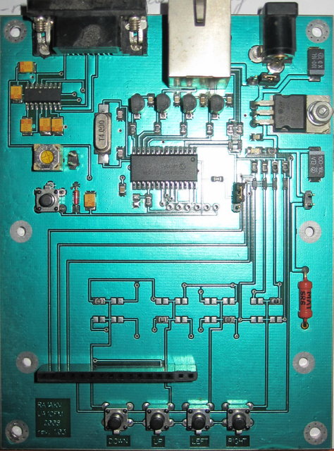

Благодаря Роману UA1CEA удалось восстановить ранее утраченную информацию по печатной плате для LVB Tracker

плата
