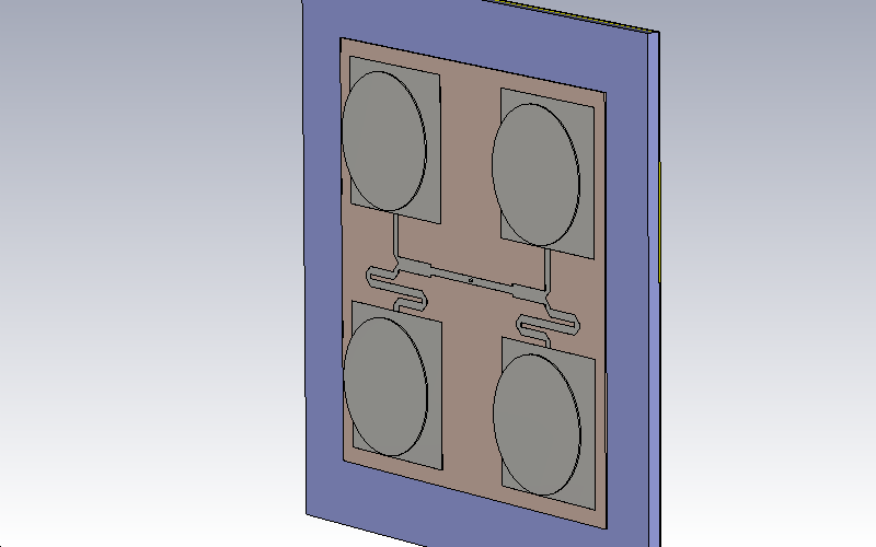

UA1CFM писал(а):
Можно попробовать использовать тонкий лист одностороннего текстолита находящегося на некотором расстоянии над граундплейном. На верхней стороне листа будет вытравлена фотоспособом пленочным резистом топология антенны и согласующих - питающих полосков. Плату крепить несколькими стойками по периметру - они будут задавать расстояние от плоскости попологии до массы. Таким образом можно приблизиться к параметрам с воздушным зазором и отойти от проблем с вырезанием (как предлагали лобзиком). Тонкий материал встречал 1 мм и тоньше. На двустороннем 1.5 мм текстолите не получится широкополосность и упремся в тупик.
Если норм, то сделаю проект и посчитаю.
На этом пути Вас ожидают две проблемы: 1 Воздушный зазор уменьшит потери и возрастёт добротность резонаторов - обеспечивать широкополосность станет сложнее.
2 Уменьшится электромагнитная связь между дополнительными резонаторами и патчем - обеспечить необходимую связь расположив всё в одном слое вряд ли удастся.
Ещё советую, глядя в перспективу, патч делать не прямоугольным , а квадратным - легче будет переходить к варианту MIMO антенны.
СообщениеДобавлено: Сб 17 фев 2018 00:11
Сообщений: 457
Откуда: KO69AK

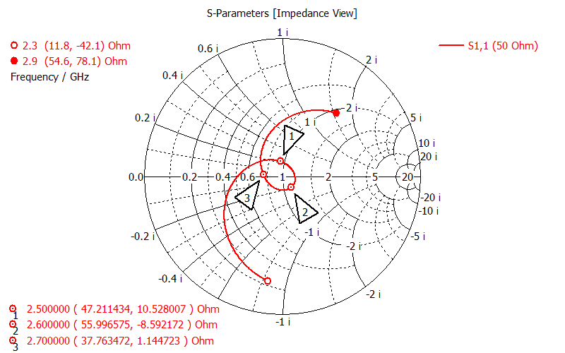

aleks07111971 писал(а):
Да, излучатели, квадратные, директоры круглые(стырил у Йота системс), но хотелось бы обойтись без них, у ителлайта ксв в минимуме 1,8(я офигел, график выложен на ихнем сайте).

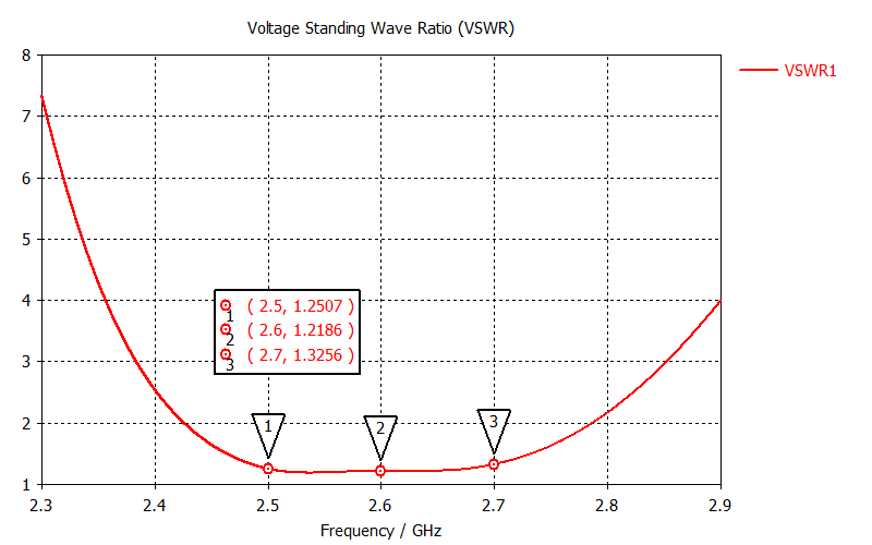

Ты просил дорисовать круги, вот что получается предварительно с легким мешем (чтобы комп осилил). Текстолит односторонний 0.5 мм, под ним воздух, потом масса. Разъем 50 ом по центру.
!4g_7farfield.png [ 69.19 Кб | Просмотров: 8684 ]
!4g_7vswr.png [ 15.52 Кб | Просмотров: 8684 ]
!4g_7smith.png [ 29.01 Кб | Просмотров: 8684 ]
!4g_7pcb.png [ 11.54 Кб | Просмотров: 8684 ]
СообщениеДобавлено: Сб 17 фев 2018 00:18
Сообщений: 32
Другое дело!!!Черти второй порт!!! Проверь развязку!!!
Мне нравиться пока.
СообщениеДобавлено: Сб 17 фев 2018 00:24
Сообщений: 32
И добавить гайки с болтами которые крепят разъём.(Важно!!!)
СообщениеДобавлено: Сб 17 фев 2018 00:27

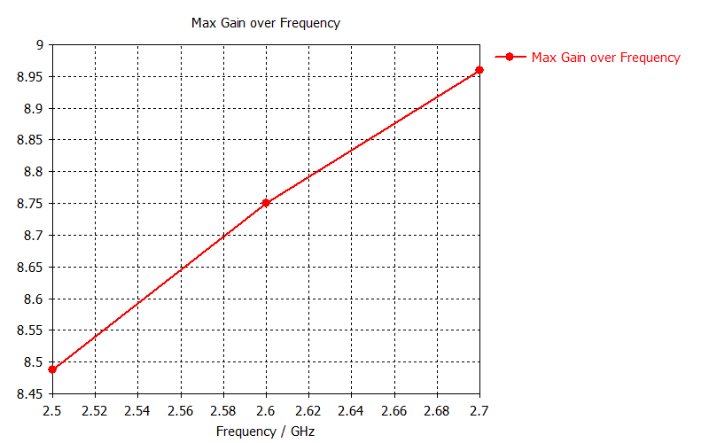

Сообщений: 32
И покажи график усиления в полосе 2500-2700
СообщениеДобавлено: Сб 17 фев 2018 00:28
Сообщений: 457
Откуда: KO69AK
фланец SMA на 2 отверстия?
СообщениеДобавлено: Сб 17 фев 2018 00:30
Сообщений: 32
И предусмотрительно для пайки разъёма пятачек.
СообщениеДобавлено: Сб 17 фев 2018 00:31
Сообщений: 32
Да на два, нафиг четыре вентить!!!))) Два быстрее!!!))
СообщениеДобавлено: Сб 17 фев 2018 00:36
Сообщений: 32
По центрам патчей болт м3 и между патчем и директором гайка м3-высота её 2.4 мм 6 граней внешний диаметр 6 мм.

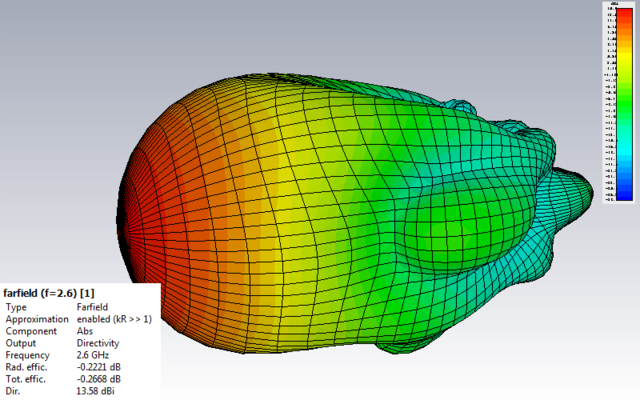

СообщениеДобавлено: Сб 17 фев 2018 00:51
Сообщений: 457
Откуда: KO69AK
ДН
!4g_7far.png [ 18.39 Кб | Просмотров: 8672 ]
СообщениеДобавлено: Сб 17 фев 2018 01:55
Сообщений: 32
Боковые лепестки маленькие, можно и раздвинуть патчи для усиления.

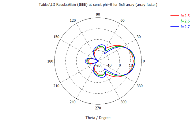

СообщениеДобавлено: Пн 19 фев 2018 02:26
Сообщений: 32
Сергей, развязка шикарная и есть подозрение, что она не упадёт, но по одному графику невозможно оценить антенну, тем более мимо, нужны диаграммы направленности обоих портов на частотах приёма и передачи, график зависимости усиления от частоты, не одним согласовпнием живёт антенна.
СообщениеДобавлено: Ср 21 фев 2018 17:38
Сообщений: 457
Откуда: KO69AK
Не понятно почему такая разница усиления в начале и конце диапазона
СообщениеДобавлено: Пт 23 фев 2018 13:17
Сообщений: 70
Времени хватило посмотреть только один патч( квадратный на FR4) с воздушным зазором от рефлектора 2мм и одним директорным диском над патчем. Неравномерность усиления в полосе 2.5-2.7 ГГц около 0.25 дБ. Полоса рабочих частот по swr<1.5 около 230 МГц( для Rвх= 50 Ом).
