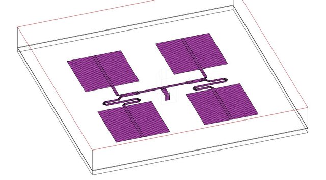

Посмотрел я проект. На мой взгляд он очень "сырой", с ним ещё работать и работать. Сначала нужно каждый элемент схемы смоделировать отдельно - посчитать импедансы, фазовые сдвиги. Затем объединить и опять провести коррекцию геометрии полосков и патча, т.к. их взаимовлияние несколько изменит характеристики составляющих антенну элементов. проверьте противофазность запитки попарных патчей.

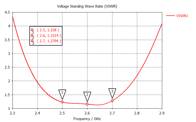

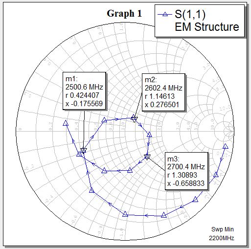

Импортировал геометрию в микроволновый оффис, получил график. Не понятно почему с HFSS такая разница.
Снимок1.JPG [ 67.61 Кб | Просмотров: 9324 ]
Снимок2.JPG [ 175.61 Кб | Просмотров: 9324 ]
СообщениеДобавлено: Вт 27 фев 2018 13:38
Сообщений: 70
Я понял, почему разница. Проверил ещё раз свою модель -нашёл "косяк": к одному из патчей линию питания не довёл на 0.05 мм. Так что прошу прощения за излишние волнения. На скрине расчёт после устранения зазора.
SmithP.jpg [ 115.5 Кб | Просмотров: 9315 ]
СообщениеДобавлено: Вт 27 фев 2018 14:08
Сообщений: 457
Откуда: KO69AK
А я подумал что артефакт у CST какой-то. Спасибо.

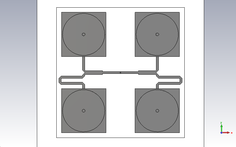

вариант с другим фазосдвигателем
https://www.youtube.com/watch?v=33CNcYZzpxk
!4g_13_vswr.png [ 16.29 Кб | Просмотров: 9299 ]
!4g_13pcb.png [ 9.72 Кб | Просмотров: 9299 ]

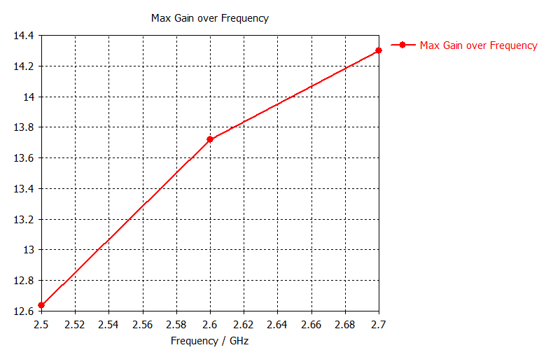

Что с усилением стало?
СообщениеДобавлено: Вт 27 фев 2018 15:49
Сообщений: 457
Откуда: KO69AK
плохо
!4_13gain.png [ 14.07 Кб | Просмотров: 9285 ]
