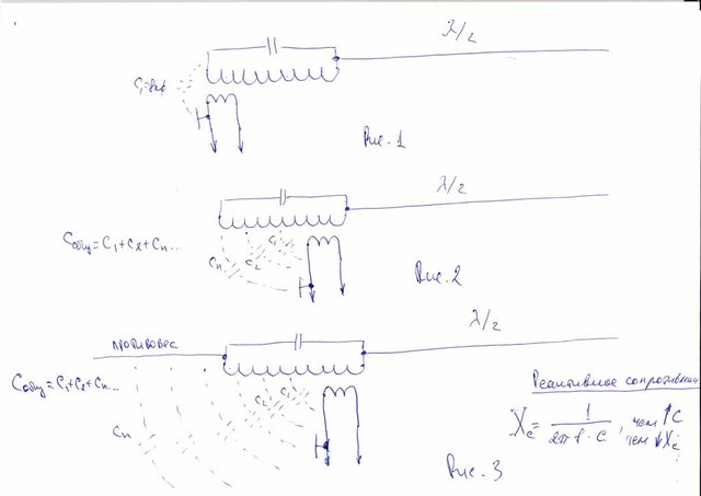

pBorisov писал(а):
Анатолий Анатольевич! А если на рис 5 мы сдвинем емкость 8 пф (конструктивную естественно) например на середину катушки (сдвинем катушку связи) что-нибудь изменится? Считаю, что Ваша логическая цепочка верна для случая заземления холодного конца катушки через конструктивную емкость (так, как на рис 5)
При перемещении катушки связи ближе к точке подключения антенны (рис. 2), будет к конструктивной емкости добавляться емкость свободно торчащей катушки на "землю" и если подключит противовес (рис.3), то еще и его емкость на "землю" добавиться, а из формулы расчета реактивного сопротивления для емкости видно, что чем больше емкость, тем меньше реактивное сопротивление на данной частоте ( потому, что есть еще зависимость от частоты), что эквивалентно соединению по высокой частоте.
смещение катушки.jpg [ 44.3 Кб | Просмотров: 16440 ]
А с другой стороны будут такие же емкости но уже на полотно. А сигналы на противоположных концах контура противофазны, а амплитуда примерно одинакова. :)

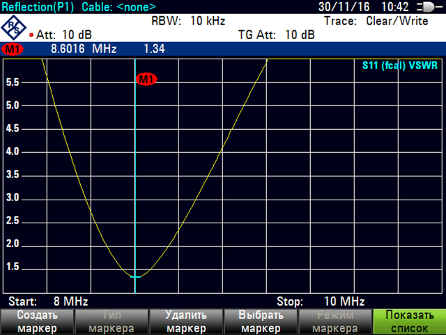

RL1L И еще просьбочка. Измерить ксв в схеме по рис 5. Затем привести схему к рис 3, только нагрузку подключить через емкость 8 пф. И измерить ксв еще раз. Насколько они будут отличаться? На мой взгляд, согласование "по Фуксу" не более чем слабо сязанный с антенной (с землей) контур.
Вот фото измерений, как Вы и просили. Последовательно с нагрузкой включена емкость на 8 пф.
КСВ при доп емк=8пф.png [ 207.7 Кб | Просмотров: 16435 ]

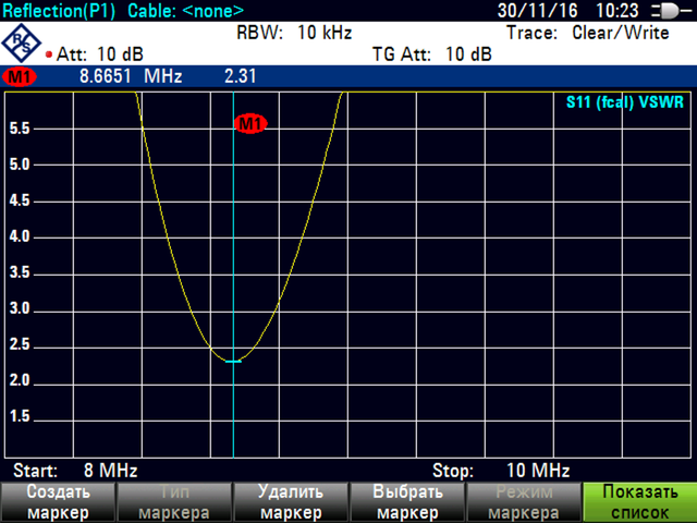

Первое фото для рис.5, второе фото для рис. 3
КСВ емк8пф.png [ 210.07 Кб | Просмотров: 16430 ]
Да, если у Вас нагрузка относительно "земли" симметричная, а в антенне Фукса СУ относительно "земли" несимметрично. Противовес короче чем полотно, поэтому и емкости будут разные.
СообщениеДобавлено: Ср 30 ноя 2016 13:18
Это да. Вопрос насколько разные? Более того, со стороны полотна, видимо, по больше будут. Хотя, IMHO не намного, ибо там больше и расстояния.

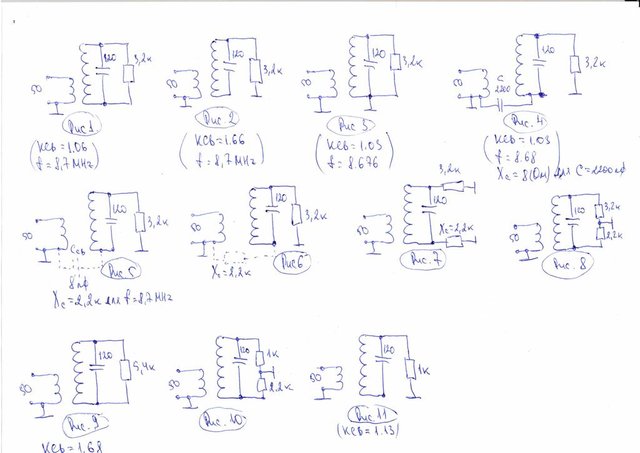

Лабораторная работа №2(ЛР), изучение КПД СУ антенны Фукса.
В первой лабораторной работе были исследованы возможные пути ВЧ тока в СУ, этой ЛР постараемся проанализировать эффективность СУ антенны Фукса, для чего вспомним несколько полезных моментов про сам колебательный контур. На резонансной частоте контур характеризуется каким-то эквивалентным сопротивлением Ro, которое в свою очередь зависит от добротности Q и реактивного сопротивления реактивных элементов контура XL(XC), поэтому Ro=Q*XL(XC), а добротность нагруженного параллельного контура Q=Rн/XL(XC). Теперь если Мы подставим добротность нагруженного контура в формулу эквивалентного сопротивления контура, то получим следующую формулу: Ro=Rн*XL(XC)/XL(XC), от куда видно, что сопротивление нагруженного параллельного колебательного контура в основном определяется сопротивлением нагрузки: Ro=Rн.
Вернемся к ЛР №1, где на рис. 1 СУ в виде параллельного колебательного контура с катушкой связи, нагруженного резистором 3.2 кОм и при этом имеем КСВ=1, при подключении нагрузки 50 Ом, значит можем вычислить коэффициент трансформации по сопротивлению этим контуром: КR=3200/50=64, зная коэффициент трансформации по сопротивлению, перейдем к коэффициенту трансформации по напряжению: КU=sqrt64=8.
Пример: имеем передатчик с выходной мощностью 5 Вт и на нагрузке 50 Ом получим напряжение 15.8 В, теперь с учетом коэффициента трансформации по напряжению получим напряжение на колебательном контуре 15.8*8=126.4 В. Возвращаемся к ЛР №1 и на рис. 10 видим, что нагрузка антенны Фукса, при хорошей согласованности, состоит из активной части (полотно антенны) и реактивной части (паразитная емкость между контурной катушкой и катушкой связи ). Пересчитаем падение напряжения на каждом сопротивлении, воспользовавшись формулой делителя напряжения. Получим следующие значения: на активном сопротивлении (на антенне) напряжение составит 39.5 В, а на реактивном сопротивлении (паразитная емкость) 86.9 В. Посчитаем какая мощность будет подводится к антенне: Pa=U*U/Ra=39.5*39.5/1000=1.56 Вт, а мощность рассеиваемая на реактивном элементе составит 3.43 Вт. Отсюда вытекает, что КПД СУ по схеме Фукса для случая указанного в ЛР №1 составляем около 30%, так как излучается мощность только выделяемая на активном сопротивлении антенны, а мощность выделяемая на реактивных элементах греет самолюбие конструктора антенны, что там хороший КСВ. Еще раз подчеркиваю, что расчеты именно для этого СУ описанного в ЛР №1.
Вывод: СУ выполненное по схеме Фукса имеет очень низкий и случайный КПД, зависящий от паразитной емкости между катушками контура. С уменьшением частоты КПД СУ сильно снижается, так как увеличивается реактивное сопротивление паразитной емкости и наоборот с ростом частоты увеличивается и КПД СУ, так же КПД СУ повышается при увеличении конструктивной емкости между катушками контура (ЛР №1 рис.4), т.е. намотка катушек шиной, добавлении небольшого противовеса, или непосредственное соединение нижних концов катушек между собой (ЛР №1 рис. 3). Следующий момент, что повышение КПД СУ возможно с применением антенн с большим входным сопротивлением, т.е. полуволновой вибратор, если применять антенны не кратные этой длине, с меньшим входным сопротивлением, то происходит сильное снижение КПД СУ, так как КПД антенны Фукса сильно зависит от отношения активного и реактивного сопротивлений, поэтому чем выше сопротивление антенны, тем выше КПД СУ антенны. Так же хотелось обратить внимание, что согласованность антенны Фукса получается очень хорошей, но КПД при этом составил всего 30% (для ЛР№1).
Все расчеты проводились для СУ выполненного в ЛР №1, в расчетах не учитывались потери в катушке, в конденсаторе. Коэффициент связи между катушками равный 1. При учете всего этого КПД будет еще хуже.
Из всего выше изложенного напрашивается методика измерения эффективности «реальной» антенны Фукса (СУ). Для этого достаточно измерить напряжение на верхнем конце колебательного контура, куда подключен провод антенны, относительно корпуса на катушке связи и относительно нижнего свободного конца контурной катушки и также корпуса на катушке связи. По отношению этих напряжений уже можно оценить КПД антенны Фукса.
На фото рис. из лабораторной работы №1.
рис. к антенне Фукса.jpg [ 71.36 Кб | Просмотров: 13556 ]

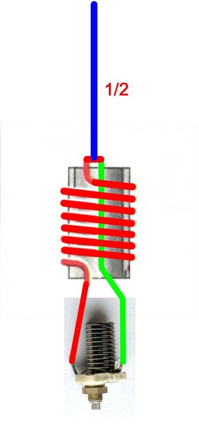

СообщениеДобавлено: Пт 13 сен 2019 03:22
Сообщений: 29
Подскажите, такая топология допустима?
Снаружи контурной катушки, перемычку нарисованную зелёным, проложить нет возможности, в связи с тем, что контур и полотно антенны будут расположены внутри комля удочки, катушка связи не отмеченная на рисунки по центру контурной катушки снаружи.
booken-180 (1).jpg [ 118.03 Кб | Просмотров: 9166 ]
