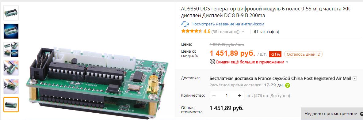

Всем привет!
Снимок.JPG [ 78.73 Кб | Просмотров: 11300 ]
Имею такой синтезатор,помогите разобраться с подключением, куда питание? куда энкодер?
с ув.Александр

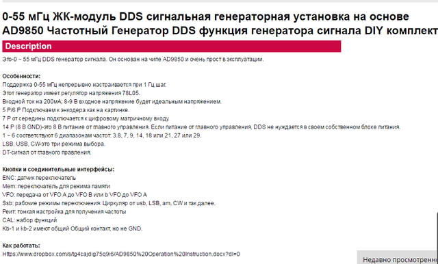

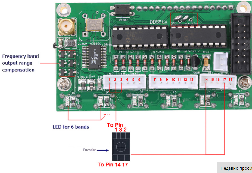

Это поможет?
Снимок_2018_05_11_12_28_03_240.png [ 59.77 Кб | Просмотров: 11288 ]
Снимок_2018_05_11_12_26_51_687.png [ 534.42 Кб | Просмотров: 11288 ]

Спасибо Михаил,эту картинку я видел,но глядя на нее вопросов еще больше-в тексте распиновка одна,а на картинке другая,или я чего-то не догоняю

Корпус легко найти можно,он звонится от корпуса разъема выхода модуля (золотистого цвета).
+8в питания идет на 78l05 , это микросхема стабилизатора 5в ,от которой все питается.Енкодер подключается тремя проводами - ENC центральный 5 пин 6 пин ,подключив его и подав питание можно проверить уже сам модуль.Там вроде ЖК индикатор есть,если я не ошибаюсь.Не стоит 12в подавать-при 200ма тока можно пожечь стабилизатор.Если нету БП-тогда "Крона".
