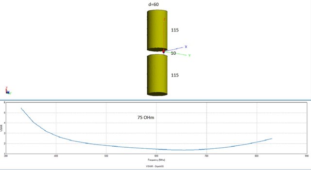

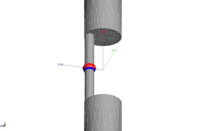

r1ben, для полноты картины добавлю, что ММАНА не учитывает влияние на входной импеданс разреза вибратора и коротких подводящих контактов кабеля. Если уточнить расчёт с учётом сказанного, то нужно ещё немного укоротить вибратор, чтобы Re равнялось 75 Омам
MMANA умеет рассчитывать такие вибраторы, если цилиндр представить набором проводников.

У антенны из алюминиевых или медных трубок КСВ получится ещё лучше (КСВ<1.7 для 75Ом). Телевизионная антенна диполь на 1-й и 2-й мультиплексы СПб: нужны две трубки диаметром ф=20 мм, длина каждой 97мм, зазор в точке питания 10мм (общая длина диполя 204мм).

К сожалению это не эквивалентная замена, тем более что проводники у Вас расположены по окружности диаметра равного банке. Нет и учёта торцевой ёмкости банок. Я посчитал в FEKO диполь из банок по габаритом из файла ММАНА. Среднее значение Ксв для 75 Ом получилось не =3, а =2. Разница существенная.

Это скрин расчёта Ксв в диапазоне частот ДМВ.
Так что ММАНА считать умеет, только считает она проволочки , а не банки.
