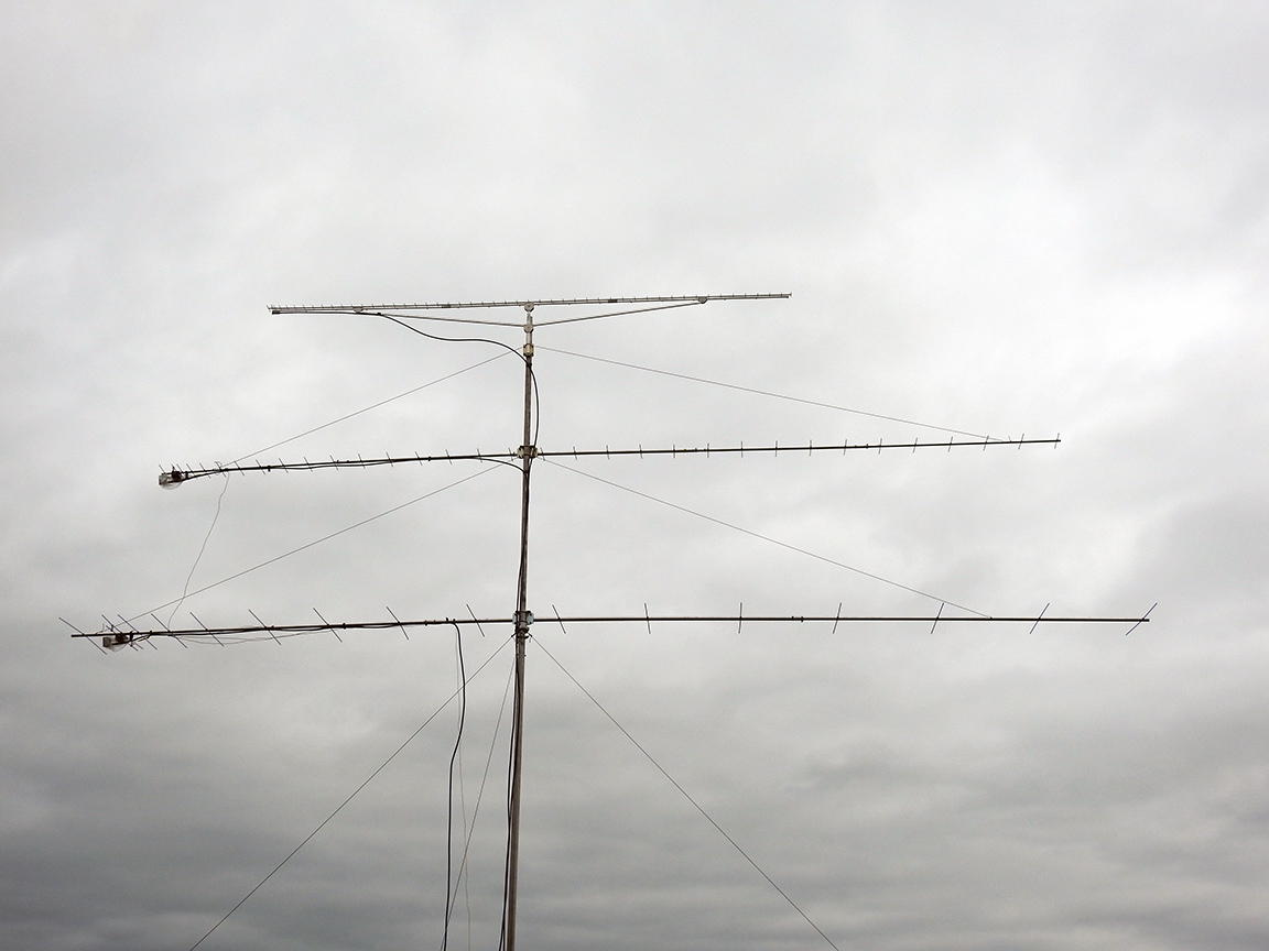

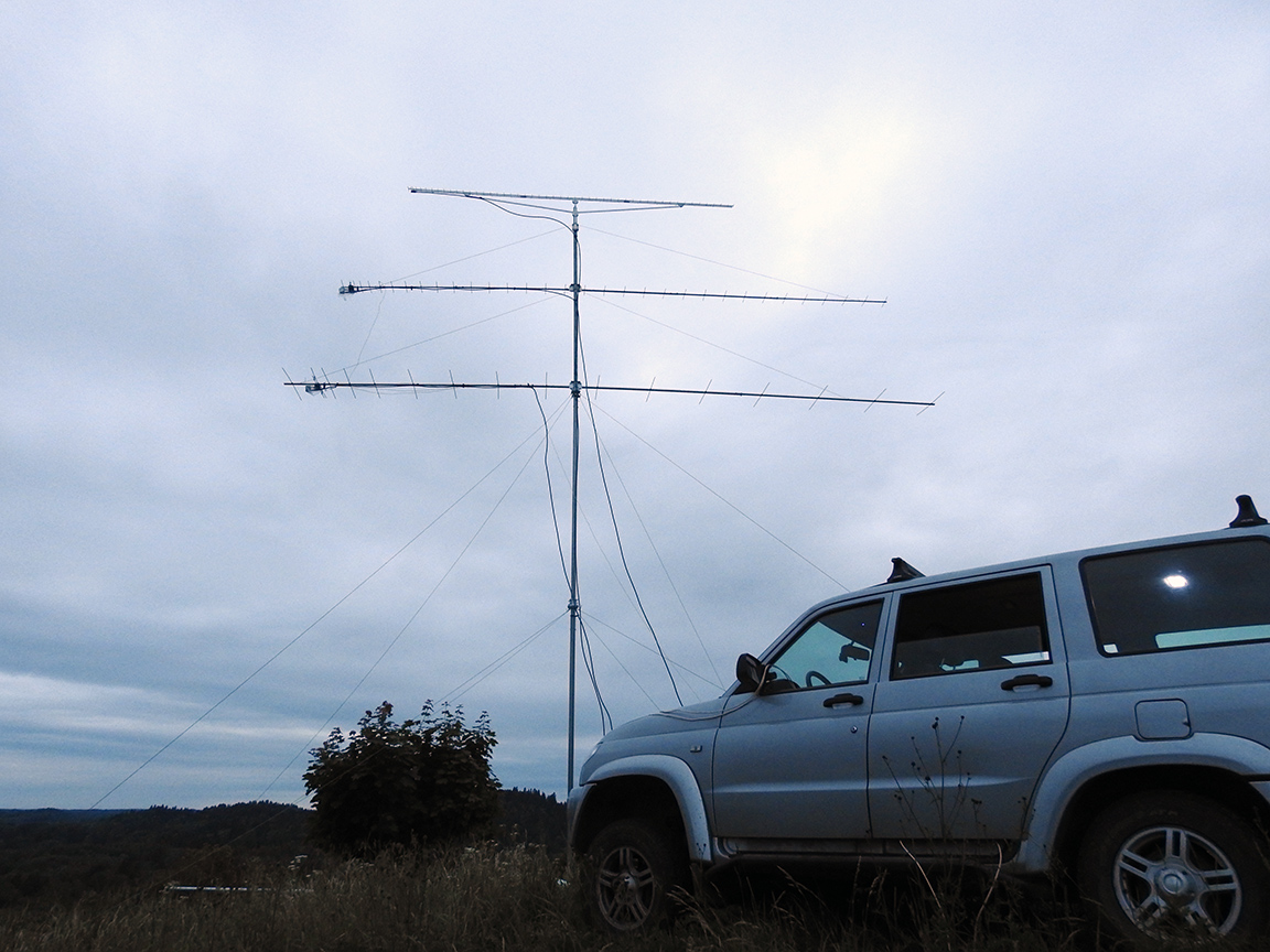

По тесту. Приехали на место как всегда в 12 с чем-то дня, дело омрачал моросящий дождик, на что я решил, что с такой погодой антенны будут работать хорошо =) В процессе сборки пару раз лажанулись, зацепив 2чное мшу на 70чную антенну и наоборот, ну и с порядком сборки напутали чуток. Хорошо обнаружили до подъема. До теста крутанулись на Беларусь и позвали на 144300, народ повалил ну и напомнили народу про контест. Сразу после сборки и установки зарядил ливень, который с переменным успехом поливал аж до 9 вечера. Прохождение прям радовало, и к концу теста даже лучше стало, видимо как дождь закончился. RM1A RM1M OH5LK шли на всех бендах как по телефону, швед на 2 и 70 сработался с 1го раза, на 23 пришлось еще два раза его тормошить, сначала не дозвались, второй раз на 23 нас закрыл какой-то латыш с которым в тлг они долго разменивались любезностями =) Многих пришлось выскедивать на связь, так как на cq никто не подходил с питера (как обычно, на нас не крутятся особо и кирпича не использовалось). Некоторых приходилось тормошить не по одному разу :twisted: По сетапу: с прошлого года без изменений 16, 33 и 50 элементов на 2, 70 и 23 соответственно. МШУ везде от US4ICI. Мачта 9м на горке высотой 338м. В этот раз прямо порадовали москвичи, прошлые года на двойке qso удачей считали, сейчас на 2-23 прямо без проблем вытащили. Северо-восток как обычно прикрыт деревьями и даже на 70 новгородская и валдай шли со скрипом и в глюках. Карта связей и точное количество по бендам будут вечером, пока лог не скопировал на стационар. У Вадима будут видосы и таймлапсы установки/работы.

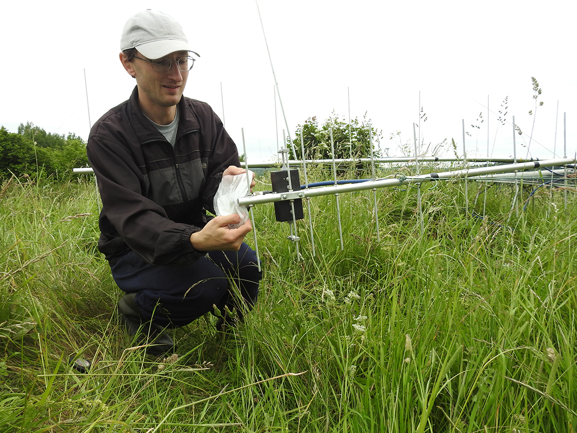

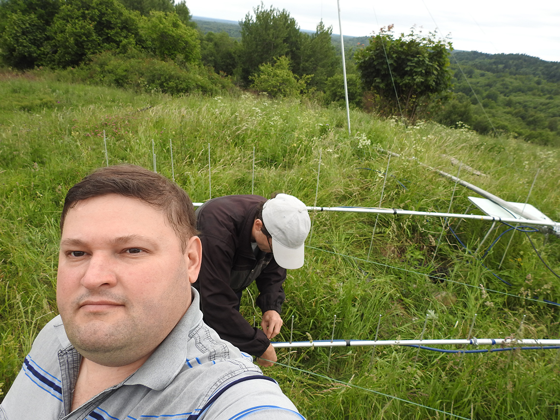

Пока фотографии. Наш маленький коллектив на позиции. ;)

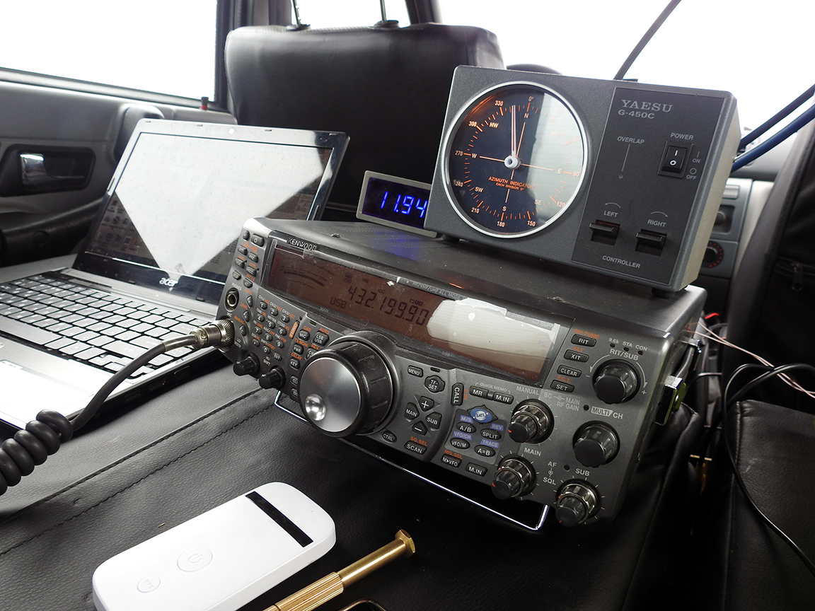

Что такое 11.94?
 Заголовок сообщения: Re: Открытый кубок Санкт-Петербурга на УКВ 2018
СообщениеДобавлено: Вт 19 июн 2018 00:55
Сообщений: 2305
Вольтаж аккума. Генератора-то нед, все от машины :oops:

Да нафиг он нужен, если усилка нет? От машины нормально все работает, только иногда заводить надо, чтоб не проворонить нужен вольтметр. Да и гена есть на даче, но по размерам совсем неудобоваримый, надо мелкую хонду брать на это дело, а она негуманно стоит. Примерно как 10 мшу. И умощнение сразу тащит за собой кучу бабла на гену, усилки, мшу с реле обхода мощными и тп. Карта связей на 2м:
