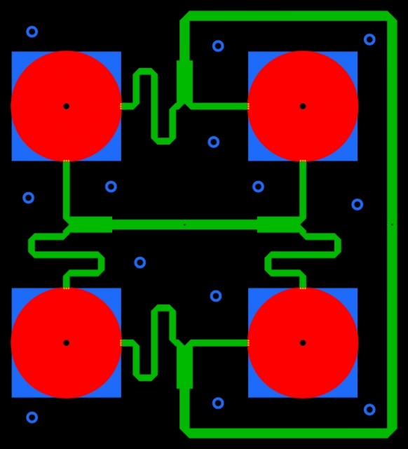

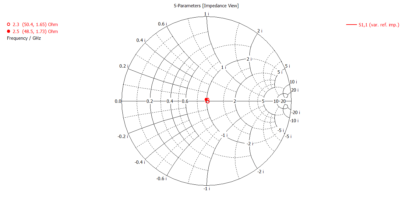

эксперимент WIFI антенны с круглыми директорами. расстояние над квадратными патчами - 12.5 мм. подложка ФАФ-4Д - 1.5 мм, 2 мм над металлическим основанием 220х220 мм. Файл с размерами топологии во вложении.
!WIFI_MIMO_FAF-4D_MINI_2.0mm_14_1.zip [10.51 Кб]
!WIFI_MIMO_FAF-4D_MINI_2.0mm_14_1_smith.png [ 38.18 Кб | Просмотров: 7804 ]
!WIFI_MIMO_FAF-4D_MINI_2.0mm_14_1_SParam.png [ 25.86 Кб | Просмотров: 7804 ]
!WIFI_MIMO_FAF-4D_MINI_2.0mm_14_1_vswr.png [ 21.63 Кб | Просмотров: 7804 ]
!WIFI_MIMO_FAF-4D_MINI_2.0mm_14_1_pcb.png [ 26.42 Кб | Просмотров: 7804 ]

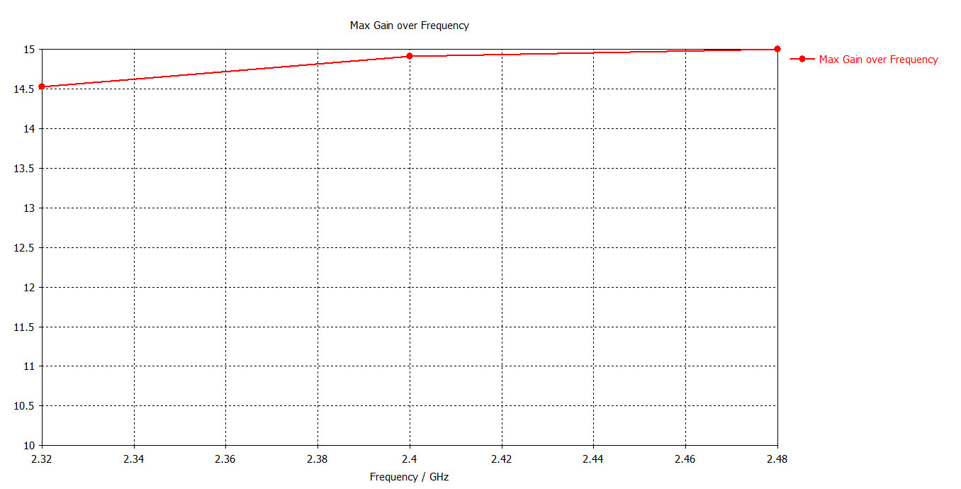

gain, f/b
!WIFI_MIMO_FAF-4D_MINI_2.0mm_14_1.JPG [ 124.4 Кб | Просмотров: 7805 ]
!WIFI_MIMO_FAF-4D_MINI_2.0mm_14_1_gain_fb.png [ 24.65 Кб | Просмотров: 7805 ]

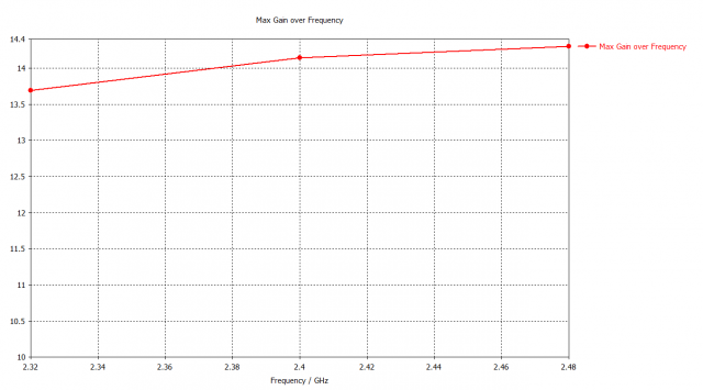

Эксперимент с 10 витковой спиральной антенной с согласователем перед разъемом

диаметр каркаса для намотки 10 витков спирали 40 мм. усиление на графике

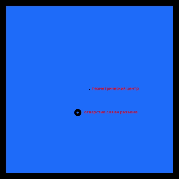

шаблон основания спиральной антенны

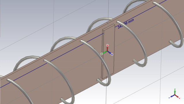

шаблон согласующего

в первом варианте шаблона согласующего немного неправильно - в новом скорректировал.

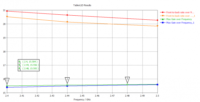

вариант 12 витковой спирали. шаблоны для разметки траверсы, дн, усиление.

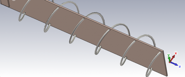

для спутников нужна вроде другая закрутка спирали
СообщениеДобавлено: Пн 25 фев 2019 16:04
Сообщений: 457
Откуда: KO69AK
как на фото
