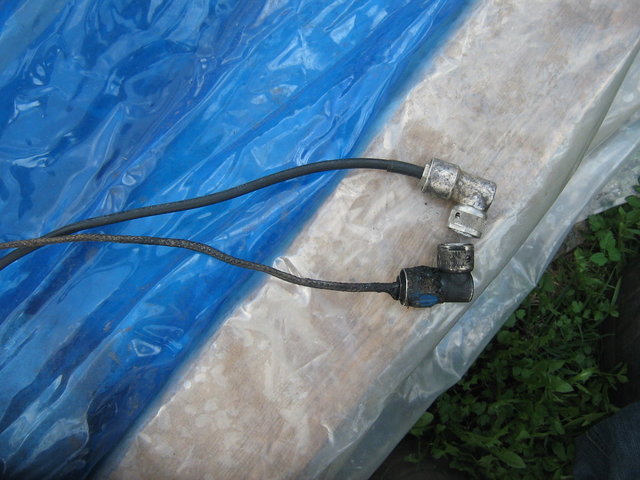

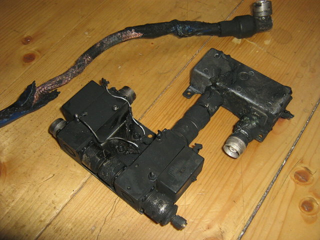

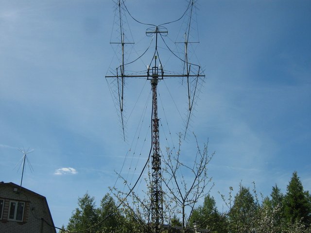

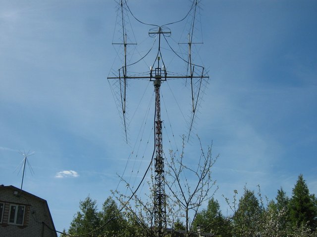

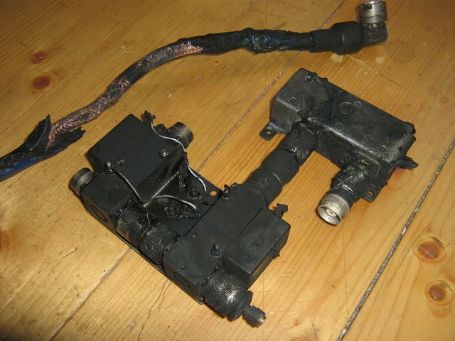

Испытал на своей УКВ антенны трижды скорее всего не прямое попадание молнии. Первый случай на старом QTH Ржевка, дом двухэтажный стоял на полуострове Охтинского водохранилища. Много чего тогда сгорело, даже скрытую в стене проводку 220 вольт пришлось менять. За последние 10 лет уже на даче дважды попала молния. Первый раз в мачту, след оставила в виде сварочного шва. Соседка этот момент сидя на крылечке видела. По её словам ток прошёл по оттяжкам сквозь изоляторы, оттяжки дымили в этот момент. К счастью всё уцелело. Последнее попадание в этом году. Один был всего разряд молнии и на прямо в антенну. Хорошая земля, к мачте приварено шиной две скважины 20 и 60 метров глубиной плюс мачта стоит на винтовых сваях и оттяжки 4 сваи сваренные с основанием мачты уголком 50х50. Сгорели отрезки сантиметров по 30 кабеля, релейный TX/RX коммутатор и мшу. Правда только один из двух коммутаторов, второй остался жив и работает, как ни чего не было. Всё, что в доме тоже живо. Коммутатор был накрыт от влаги пластмассовой 5 литровой бутылкой, она тоже сгорела. На удивление коаксиальные реле РФ-14 остались исправными, МШУ подвергся похоже температурой горения кабелей и пластикового экрана от влаги тоже цел и работает шум пока не проверял. Единственная не исправность в sequenser контакты переключающие антенные реле РФ-14 с приёма на передачу сгорели.
5.jpg [ 247.25 Кб | Просмотров: 18362 ]
2.jpg [ 281.67 Кб | Просмотров: 18362 ]
IMG_8043 (1).jpg [ 291.75 Кб | Просмотров: 18362 ]

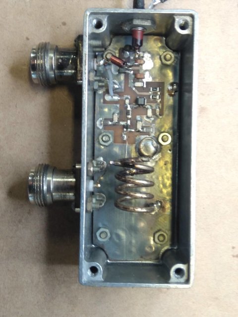

МШУ
IMG_20190515_104303 (3).jpg [ 158.8 Кб | Просмотров: 18360 ]

Интересно, а вот не было бы у Вас такого хорошего заземления, молнии так же часто лупили бы в антенну?
А МШУ у Вас не на SPF5043Z случайно собрано?
 Заголовок сообщения: Re: Молниезащита фиберглассовой антенны
СообщениеДобавлено: Ср 18 сен 2019 21:23
Сообщений: 423
Откуда: ????
Если бы не было земли. Весь разряд влетел в дом по фидерам в поисках земли. По поводу МШУ марку точно не помню усилители моего друга Саши RW3AZ к сожалению покойного. После нагрева произошло местами отслоение фольги, детали остались на месте усиливает, но стал шуметь вернуть к первоначальному 0,25 не удаётся. Сейчас стоят два МШУ PA3BIY.

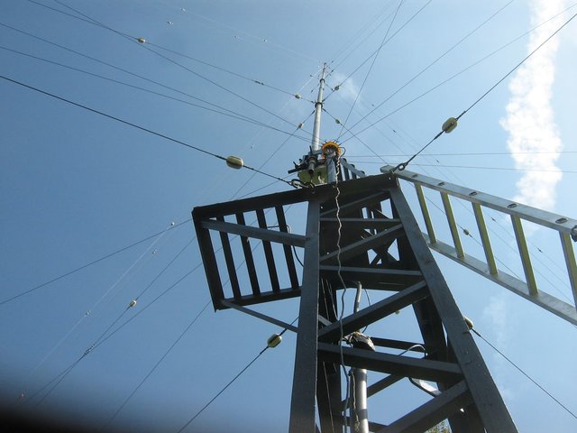

Поставил на своём участке вертикальную антенну 160-30 метров DL2KQ. Верхняя часть антенны выше УКВ антенны более 10 метров, вертикал заземлен катушкой согласования. Надеюсь, что молния выберет, что выше.
IMG_8300.jpg [ 226.08 Кб | Просмотров: 18292 ]
