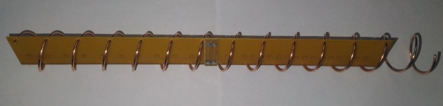

СообщениеДобавлено: Пн 04 мар 2019 11:37
Сообщений: 457
Откуда: KO69AK
с трудом, но протиснулась проволока в просверленные сверлом 3 мм и с наклоном по ходу спирали отверствия. провод с магазина электротоваров - ПуВ-6

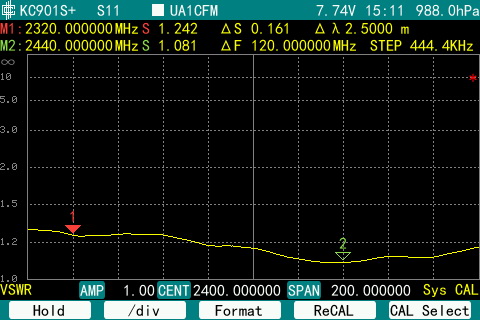

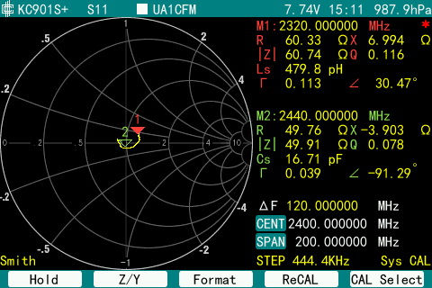

СообщениеДобавлено: Пн 04 мар 2019 16:50
Сообщений: 457
Откуда: KO69AK
Хорошо получается, ждемс измерений.
измерил не подстраивая ничего пока что.
S11_VSWR.jpg [ 57.9 Кб | Просмотров: 8440 ]
S11_Smith.jpg [ 70.49 Кб | Просмотров: 8440 ]

СообщениеДобавлено: Пн 04 мар 2019 22:04
Даже без подстройки, отличный результат, а если будет еще лучше, то будет "шикарно".
СообщениеДобавлено: Пн 04 мар 2019 22:08
Сообщений: 457
Откуда: KO69AK
у меня уже посчиталась оптимизация для перемещения согласующего немного в сторону - время будет переделаю.
спасибо всем за консультации!

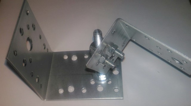

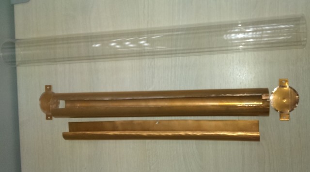

СообщениеДобавлено: Вт 05 мар 2019 00:38
Сообщений: 70
Приятно посмотреть на процесс творчества, поздравляю с хорошим результатом. Сам сегодня вырезал из меди толщиной 0.5 мм щелевую антенну для 868 МГц( только ножницы были по металлу). Завтра может выложу фото.
СообщениеДобавлено: Вт 05 мар 2019 08:40
Сообщений: 457
Откуда: KO69AK

СообщениеДобавлено: Вт 05 мар 2019 10:33
Сообщений: 457
Откуда: KO69AK
по - поводу намотки спирали: первоначально намотал проволоку на трубке диаметром 40 мм, примерил и уже думал что ничего не получится - проволока немного пружинит и результирующий диаметр становится больше каркаса. в таком варианте спираль не протискивалась в отверстия. пришлось найти каркас чуть меньшего диаметра - 38 мм и уже на нем придать новую форму уже намотанной катушке. в этом случае диаметр получился нужным. потом равномерно растянул её в спираль. 3 мм наверно маловато все же будет отверстие, зато спираль держится хорошо и упруго.

кронштейн для крепления на стену и корректировки положения в 2 плоскостях
4.jpg [ 177.73 Кб | Просмотров: 8315 ]
СообщениеДобавлено: Вт 05 мар 2019 23:41
Сообщений: 70
UA1CFM писал(а):
спасибо! интересно было бы полюбопытствовать
Это обычная щелевая антенна псевдокругового излучения горизонтальной поляризации. Собирать и настраивать буду завтра, её очередь наступит.
