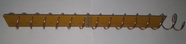

с трудом, но протиснулась проволока в просверленные сверлом 3 мм и с наклоном по ходу спирали отверствия. провод с магазина электротоваров - ПуВ-6
спираль.jpg [ 176.59 Кб | Просмотров: 8478 ]

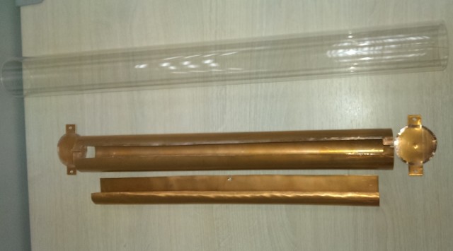

сборка антенны

СообщениеДобавлено: Пн 04 мар 2019 16:15
Хорошо получается, ждемс измерений.

UA1CFM писал(а):
сборка антенны
Чем так ровно вырезал трансформатор из меди?

"первый блин комом". всплыли некоторые моменты которые теперь хочется переделать - немного в сторону отвести согласующий трансформатор. траверсу прикрутил к рефлектору через уголок и один болтик явно мешает. заменю потом расположение входного разъема и форму согласователя.
канцелярскими ножницами - самым их близким местом к оси. фольгу нашел 0.25 мм - режется как масло

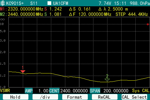

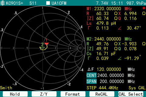

измерил не подстраивая ничего пока что.
S11_VSWR.jpg [ 57.9 Кб | Просмотров: 8446 ]
S11_Smith.jpg [ 70.49 Кб | Просмотров: 8446 ]

СообщениеДобавлено: Пн 04 мар 2019 22:04
Даже без подстройки, отличный результат, а если будет еще лучше, то будет "шикарно".

у меня уже посчиталась оптимизация для перемещения согласующего немного в сторону - время будет переделаю.

по - поводу намотки спирали: первоначально намотал проволоку на трубке диаметром 40 мм, примерил и уже думал что ничего не получится - проволока немного пружинит и результирующий диаметр становится больше каркаса. в таком варианте спираль не протискивалась в отверстия. пришлось найти каркас чуть меньшего диаметра - 38 мм и уже на нем придать новую форму уже намотанной катушке. в этом случае диаметр получился нужным. потом равномерно растянул её в спираль. 3 мм наверно маловато все же будет отверстие, зато спираль держится хорошо и упруго.

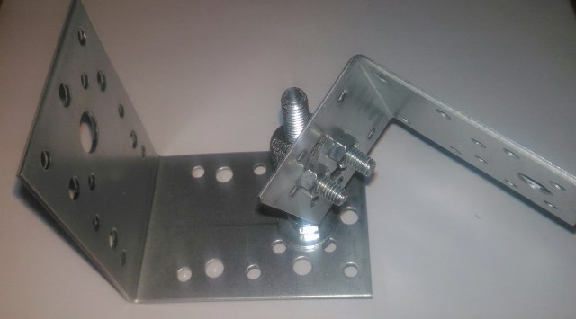

кронштейн для крепления на стену и корректировки положения в 2 плоскостях
4.jpg [ 177.73 Кб | Просмотров: 8321 ]
