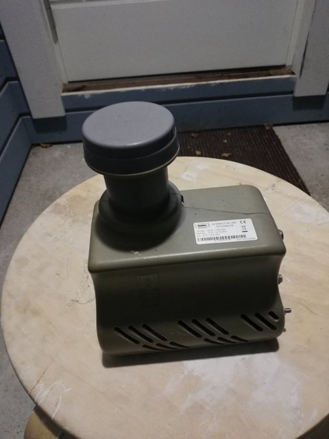

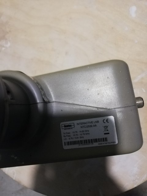

Привет всем ! Есть вот такая вот бошка. Смогу ли я с нее снять сигнал на RTL 820t ?
частота там 10,7

Под QO-100 должна подойти.. поляризация вроде линейная, ворота у всех широкие.
Вот только здоровая и тяжёлая - приёмопередающая под интернет с Ямала.

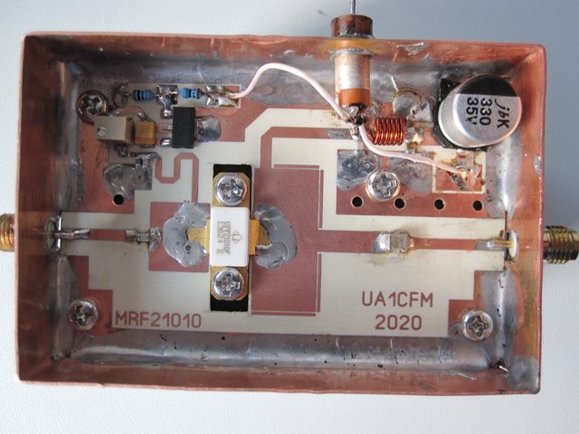

Усилитель на 2.4 ГГц, можно приспособить для работы через Es’HailSat-2
Ток покоя - 100 ма
Питание - 28 вольт
Мощность на входе - 1,2 ватта
Мощность на выходе - 9 ватт
Потребление каскадом - 35,28 ватт
Ток потребления 1,26 ампер
КПД - 25,5 %
Усиление - 8,7 дб
в архиве lay файл с печатной платой

фото усилка

В усилителе вместо дорогого MRF21010 стоИт дешевый UPF21010, стОит 160р, пока есть в наличие.

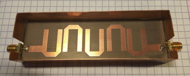

Этот смеситель можно сделать по другому: вместо печатного полосового фильтра использовать банку из цветного металла с 2 проволочными штырьками внутри и настроечным винтом. Тогда все упрощается и можно применить материал FR-4. Этот элемент на ПП будет выглядеть как на прикрепленном фото. Можно подредактировать в Sprint layout имеющийся файл для установки банки.

На ФАФ-4Д этот фильтр получается громоздкий, но осуществимый. Вот фото для сравнения. Материал толщиной 1,5 мм.

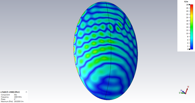

Было интересно, сколько получится усиление антенны с оффсетным отражателем 0,6 0,9 и 1,2 метра на частоте 2400 МГц. Получились диаграммы направленности, усиление. Облучатель виртуальный подставил EU2AA.
https://youtu.be/xpH41Ta5qvo
