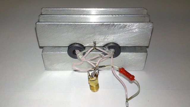

Ферритовые сердечники и должны греться, просто нужно применять радиаторы. На фото трансформатор 1:3 для несимметричного диполя (типа сити виндом) с применением радиатора для охлаждения, это позволит увеличить подводимую к антенне мощность. Запорный дроссель можно намотать на плоском двухдырочном феррите, а на боковые поверхности приклеить на термоклей радиаторы. Если делать дроссель из отдельных колец, то между каждым кольцом прокладывать медные или алюминиевые пластины или шайбы, затем все это стянуть, для плотного прилегания.

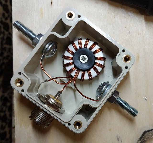

Собрал следующий балун для диполя на феррите М2000НМ, 31х18.5х7. По встроенному ксв метру в трансивера mini sw2017 не более 1.2 на глаз.
В основном работаю на улице и с мощностью не более 15Ватт.
Хочу собрать дроссель на М2000НМ, 40х25х7.5 и мотать кабелем RG-174/U по схеме W1JR для LW антенны на 7МГц в основном на передачу.
Собственно вопросы, будет ли работать и сколько витков делать? Будет в паре с трансформатором 1:16 скорее всего.

Сколько кабеля в один слой поместится, столько и наматывайте.

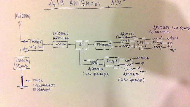

Вот нарисовал схемку для подключения антенны "луч". В принципе думаю все понятно.

RL1L, Анатолий Анатольевич, благодарю Вас за подробную схему!!! Думаю, она будет интересна не только мне.

Кольцо от отклоняющей системы телевизора имеет проницаемость 600нн, витков желательно наматывать сколько поместится в один слой. Можно делать переход с противофазной намоткой, можно и не делать, особой разницы нет. Дросселя по питанию можно сделать на ферритовых стержнях М400-600НН от радиоприемников, намотку вести сразу тремя проводами. Если в розетке нет земляного провода, то третью обмотку можно не мотать. Но если применяется электрозащитное заземление, то тогда наматывается и соединяется с ним, да же если оно отдельное от розетки.
Еще такой момент, если у Вас есть ферритовые защелки, то знайте, что защелка одетая на провод имеет индуктивность около 2-3 мкГн и если одеть 5-ть защелок получим общую индуктивность 10-15 мкГн, а если сделать на этих защелках всего два витка, т.е. открыть защелку, положить в нее провод, потом сделать петлю вокруг защелки и положить еще один провод, т.е. получим два витка, так вот при двух витках и одной защелке индуктивность увеличится в 4-е раза и составит 8-12 мкГн, ну и реактивное сопротивление увеличится в 4-е раза, а при 5-ти защелках составит 40-60 мкГн. Если просто одевать защелки на провод, то для получения такой же индуктивности нужно будет 20 защелок, т.е. есть разница.
Еще про трубу отопления, нужно найти по больше ферритовых колец большого диаметра, что бы можно было одеть на трубу отопления выше места подключения заземления, для уменьшения уровня помех от соседей, ну и что бы им меньше создавать помех (кольца естественно придется резать, потом склеивать) . Про фильтры по питанию и дроссели можно здесь прочитать в разделе "Наши самоделки" фильтр по питанию для трансивера.
Вообще в городе антенна "луч" проблематичная.
