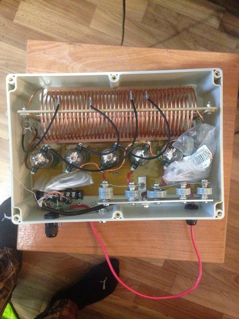

настала очередь этого зверя,завтра новые мытарства начнутся.
IMG_3094.JPG [ 399.24 Кб | Просмотров: 15192 ]

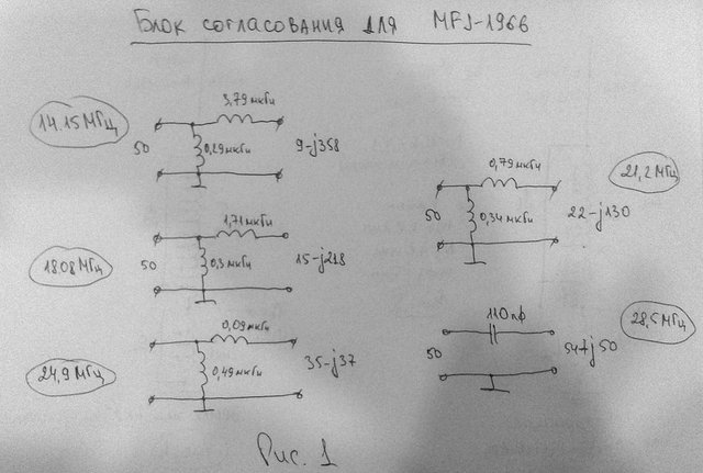

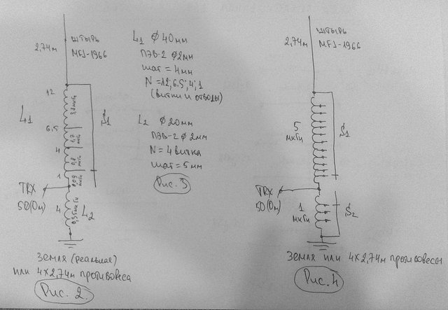

Подскажите программу или сайт, где можно расчитать удлиняющую катушку для GP. У меня есть MFJ-1966, фактически хлыст линной 2.7 метра, хочу попробовать его на 12, 15 и 17 метровые диапазоны с удлиняющей катушкой, да не хватает знаний.

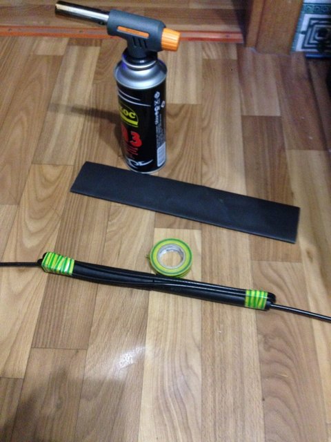

Подготовкой к настройке СУ занимаюсь, вот кабель подготавливаю. На фото дроссель из двух колбас ферритовых колец, под рг-213, но в связи с приобретением рк-50-3-18 50 метров еще по весне,решил нам кабеле сэкономить, получилось,что кабель трижды в нем протащен . Подскажите такой дроссель допустим? Две колбасы получается 90 мкгН
IMG_3097.JPG [ 228.33 Кб | Просмотров: 15113 ]

Штырь MFJ-1966 при длине 2.74 м на ВЧ диапазонах имеет комплексное сопротивление, поэтому для того, что бы согласовать его на этих диапазонах можно применить блок согласования, который представлен на рисунках. Там же указаны величины сопротивлений в зависимости от диапазона. На рис.1 нарисованы согласующие звенья для каждого диапазона по отдельности, а на рис.2 схема совмещенного блока согласования для упрощения конструкции. На рис.3 параметры катушек. На рис.4 расширенная схема, если антенна будет эксплуатироваться в мобильном режиме. Подробней хотелось остановиться на «ЗЕМЛЕ». Все расчеты проводились для антенна стоящей прямо на земле, именно на земле, т.е. небольшой штырек воткнут в землю и к нему уже подключается оплетка кабеля. Если антенна будет устанавливаться на крыше дома, то необходимо 4-е противовеса по 2.74 метра. Особо остановлюсь про установку антенны на крышу автомобиля. Установка КВ антенны на крышу авто это зло, которое еще нужно поискать. Если антенна используется в движении, тогда да, деваться не куда. Но если антенна используется на стоянках и остановках, то лучше антенну размещать прямо на земле. Автомобиль имеет резиновые покрышки и получается изолированным от земли, а это эквивалентно конденсатору. И что получается при установке магнитного крепления, которое связано с крышей авто через конструктивную емкость (при диаметре 145 мм емкость равна 415 пф), да еще и авто это конденсатор, то получаем последовательное соединение емкостей, что уменьшает связь с землей и увеличивает потери. Дальше больше антенна получается сильно расстроенной, площади крыши не хватает для работы в качестве противовеса и т.д. Все штыри проектируются при установке на землю, имеется в виду укороченные штыри типа MFJ и т.п. Если штырь снять с авто и просто установить на землю получится очень большая разница в работе одной и той же антенны, при естественно ее согласовании.

Естественно витки по точней на реальной антенне нужно будет подбирать, а нижнюю катушку сжимать витки и растягивать. Вместо переключателя можно использовать любые низкочастотные реле с током на контактах 5-7 ампер. Там больших напряжений нет, но есть большой ток, поэтому контакты должны быть хорошие, а соединительные провода по толще.
СообщениеДобавлено: Чт 16 ноя 2017 20:12
Не много обманул. Что-то на ток обратил внимание, а на напряжение нет. Так вот и напряжения там не маленькие, поэтому изоляция должна быть тоже хорошей, т.е. стеклотестолит, фторопласт и т.п.

Да, нормальный дроссель, при индуктивности 90 мкГн на 1.8 МГц реактивное сопротивление составит 1кОм, на 3.6 МГц - 2 кОм, на 7 МГц - 4 кОм, чего в принципе достаточно. А при настройке СУ без кабеля, т.е. непосредственно подключаясь к СУ, что бы после подключения кабеля к СУ настройки не изменились, необходимо что бы длина кабеля была лямда/2 с учетом коэффициента укорочения, т.е. для кабеля в полиэтиленовой изоляции, ну например RG213, длина должна быть около 56 метров, тогда он будет работать на всех диапазонах как полуволнолвой, волновой и полутороволновой повторитель.
