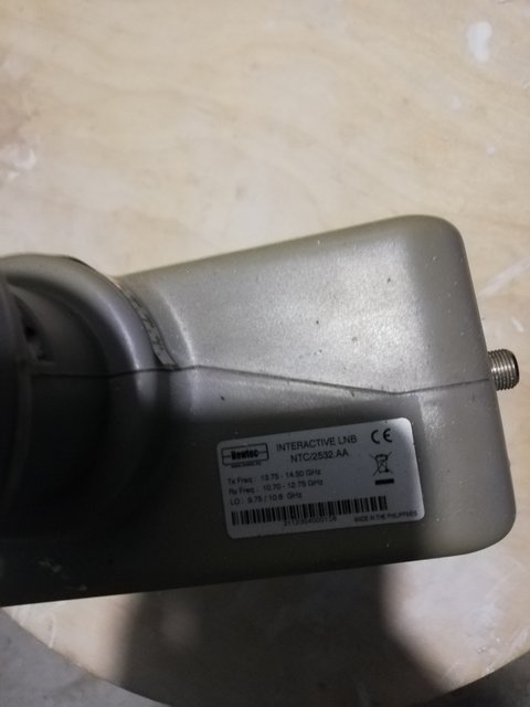

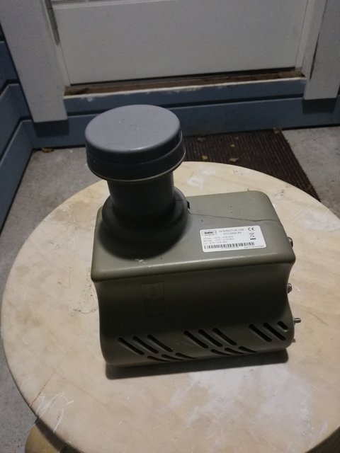

Привет всем ! Есть вот такая вот бошка. Смогу ли я с нее снять сигнал на RTL 820t ?
частота там 10,7

Под QO-100 должна подойти.. поляризация вроде линейная, ворота у всех широкие.
Вот только здоровая и тяжёлая - приёмопередающая под интернет с Ямала.

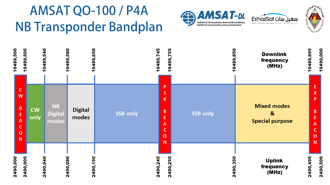

Новый расширенный BandPlan для NB транспондера -
https://amsat-dl.org/neuer-qo-100-bandplan/
AMSAT-QO-100-NB-Transponder-Bandplan-Graph.png [ 99.38 Кб | Просмотров: 19965 ]

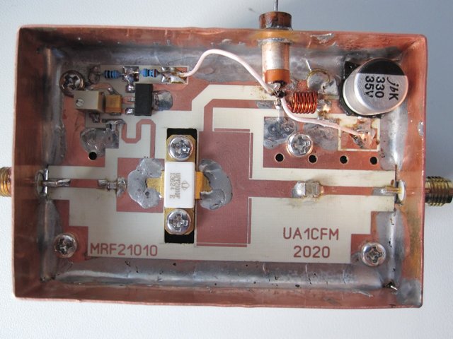

Усилитель на 2.4 ГГц, можно приспособить для работы через Es’HailSat-2
Ток покоя - 100 ма
Питание - 28 вольт
Мощность на входе - 1,2 ватта
Мощность на выходе - 9 ватт
Потребление каскадом - 35,28 ватт
Ток потребления 1,26 ампер
КПД - 25,5 %
Усиление - 8,7 дб
в архиве lay файл с печатной платой
АЧХ с проходной нагрузкой на выходе 50 ом, 30 дб
MRF21010.zip [18.37 Кб]
S21_Loss_20_03_28 21_34_30.jpg [ 61.65 Кб | Просмотров: 19521 ]
MRF21010_board.JPG [ 434.98 Кб | Просмотров: 19521 ]

фото усилка
UPF21010F.jpeg [ 259.05 Кб | Просмотров: 19519 ]

В усилителе вместо дорогого MRF21010 стоИт дешевый UPF21010, стОит 160р, пока есть в наличие.
https://www.ebay.com/itm/UPF21010F-RF-Transistor-Microwave-Power-Mosfet-2-1GHz-10Watts/401750188937?ssPageName=STRK%3AMEBIDX%3AIT&_trksid=p2057872.m2749.l2649

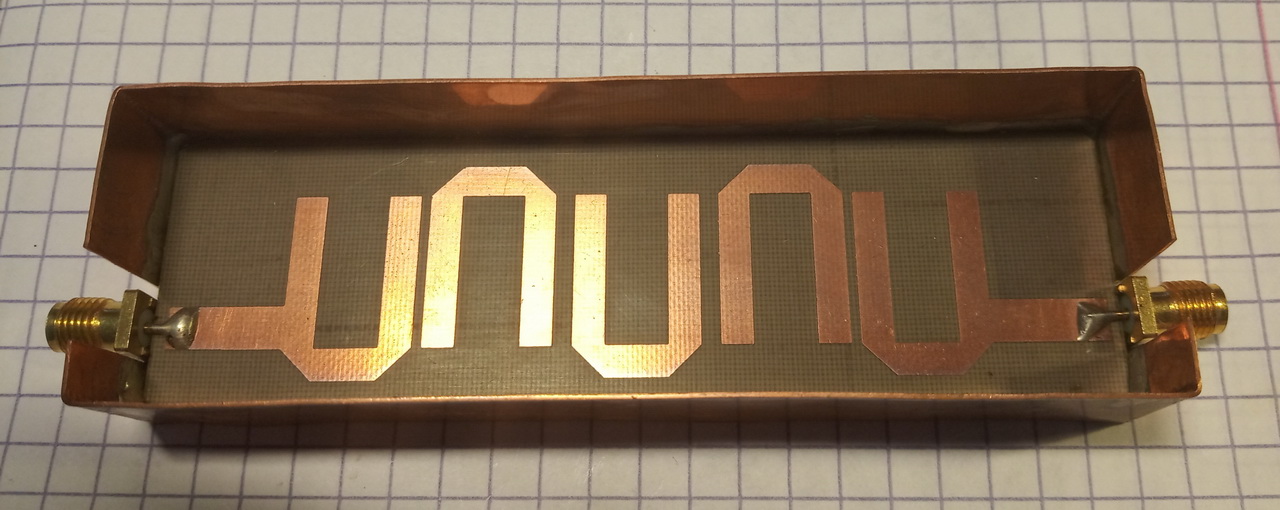

Этот смеситель можно сделать по другому: вместо печатного полосового фильтра использовать банку из цветного металла с 2 проволочными штырьками внутри и настроечным винтом. Тогда все упрощается и можно применить материал FR-4. Этот элемент на ПП будет выглядеть как на прикрепленном фото. Можно подредактировать в Sprint layout имеющийся файл для установки банки.
Снимок.PNG [ 69.71 Кб | Просмотров: 18066 ]

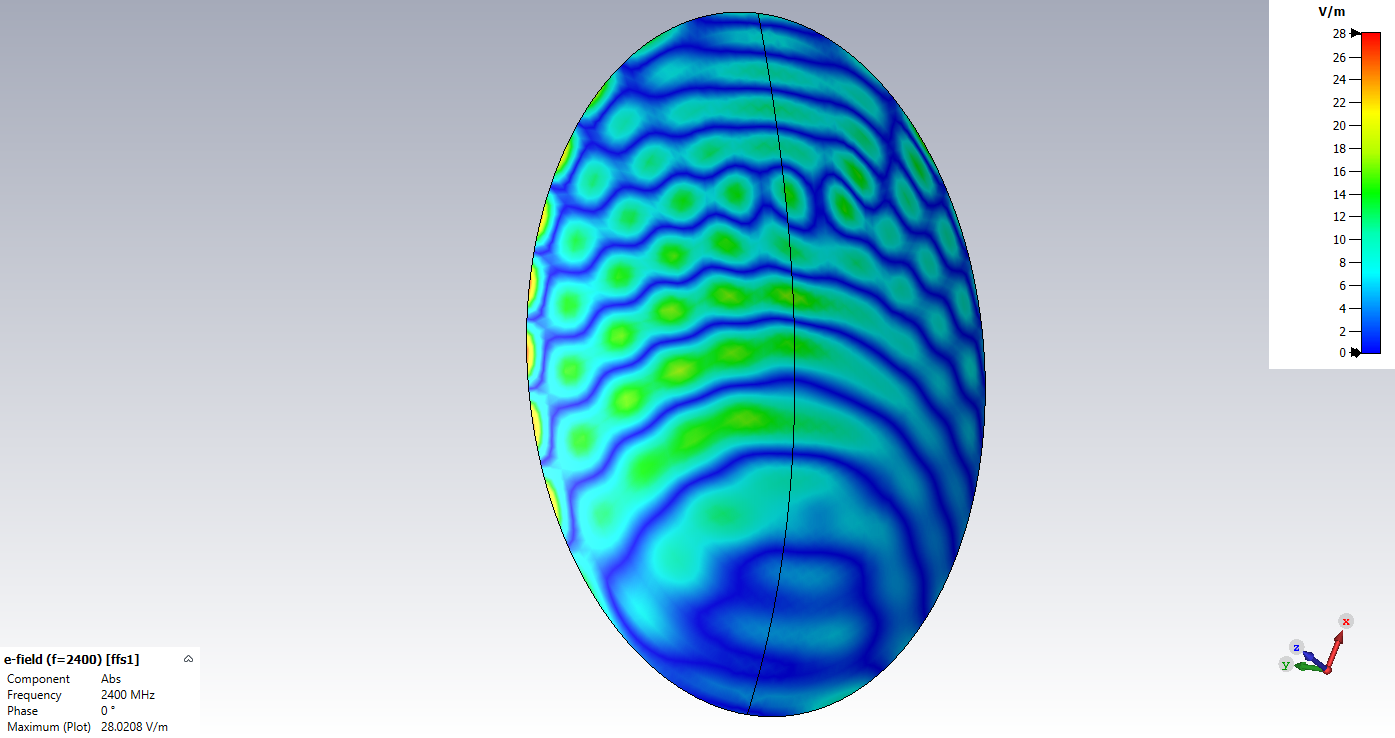

Было интересно, сколько получится усиление антенны с оффсетным отражателем 0,6 0,9 и 1,2 метра на частоте 2400 МГц. Получились диаграммы направленности, усиление. Облучатель виртуальный подставил EU2AA.
https://youtu.be/xpH41Ta5qvo
3D_5.png [ 224.14 Кб | Просмотров: 16642 ]
