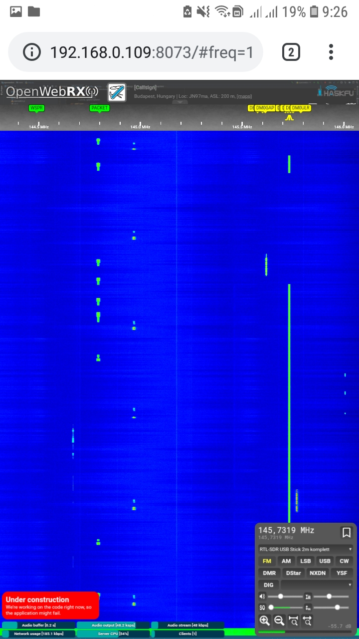

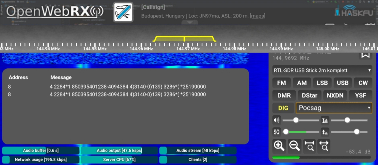

Новый релиз от 08.02.20 форк от DD5JFK для OpenWebRx можно найти здесь -
https://s3.eu-central-1.amazonaws.com/d ... index.html
Добавлен, в частности, декод Pocsag, что то ещё ..
Комментарий к файлу: RTL_RPi
20200209_001715.jpg [ 272.18 Кб | Просмотров: 13791 ]
На 'Малинке' поддерживает RTL-SDR, AirSpy, RSP2.

Приёмник выкинул прямо под антенну, в шек идёт только витуха -
Screenshot_20200215-092638_Chrome.jpg [ 528.78 Кб | Просмотров: 13595 ]
На 2-ке декодит aprs, pocsag, ft-8, drm ..

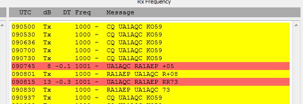

СообщениеДобавлено: Сб 22 фев 2020 13:21
Сообщений: 220
Откуда: KO59ar Красное Село
Попробовал на 1W и вертикал , даже ft8 qso провел с ra1aep , но не слышит.И остальные приемники в округе что-то перестали открываться, не послушать.А так, как приемник очень неплохо,aprs декодирует.Попозже еще попробую.

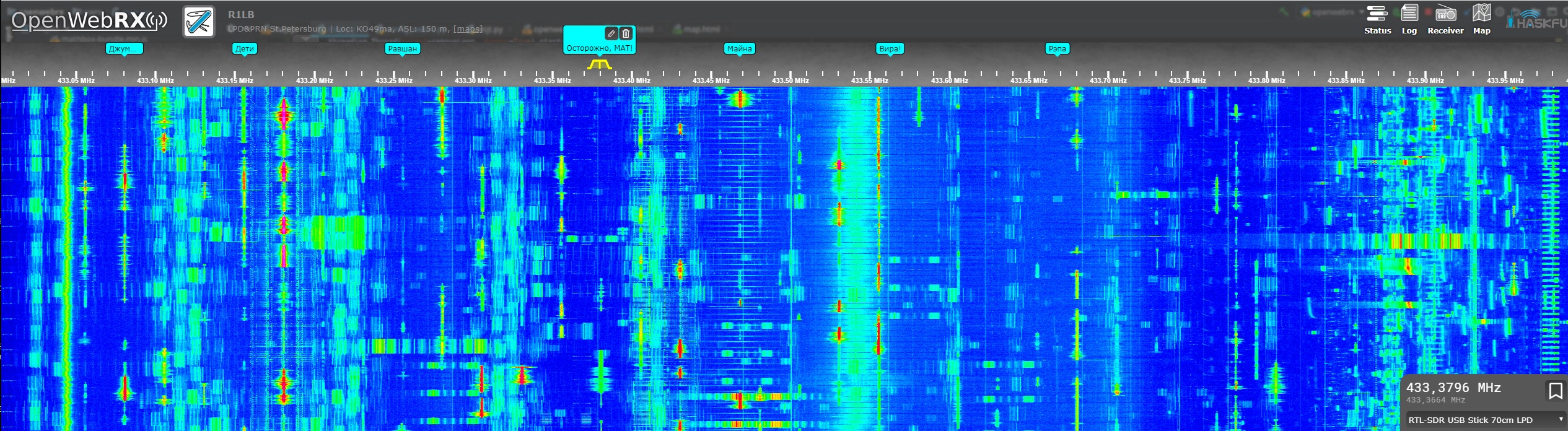

СообщениеДобавлено: Чт 16 апр 2020 10:41
Сообщений: 498
Откуда: KO49TQ
ub1amz писал(а):
]Дорогое удовольствие
Да и дело то даже не в этом - до сих ! пор ни мтс ни мегафон не разродились предложениями по данному вопросу по моим тарифным планам.
Remote control в деревню пока кривой - типа ХромРемоутДесктоп :(
Ввиду бОльшей активности в городе на диапазонах 'песочница' и 'зоопарк', rtl'ка переключена на PRN/LPD диапазоны.
С удовольствием приму советы по корректировке опорника свистка.
http://geolog42.infolan.me:8072
73! de R1LB,
R1LB-5 Leonid.
СообщениеДобавлено: Чт 16 апр 2020 11:03
Сообщений: 498
Откуда: KO49TQ
lpd_prn_ko59ar.jpg [ 1013.02 Кб | Просмотров: 12436 ]
73! de R1LB,
R1LB-5 Leonid.
