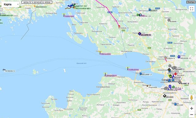

К нам плывет из Индонезии.
qthspb.jpg [ 107.46 Кб | Просмотров: 12487 ]
