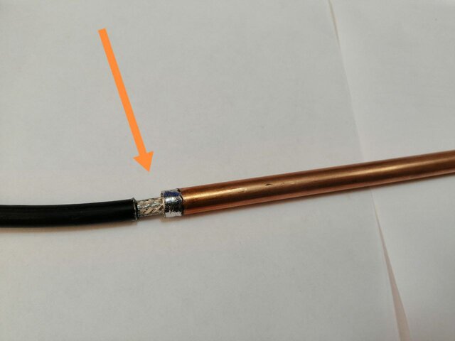

Решил попробовать сделать 1/4 запорный стакан для антенны на 2м, выполнил из медной трубки 3/8 и кабеля 5D-FB - нужен совет, как правильно (чтобы не повредить изоляцию) и чем спаять трубку и оплетку кабеля?
стакан.jpg [ 64.66 Кб | Просмотров: 8029 ]

Я бы попытался сдвинуть оплетку вместе с внешней изоляцией, та что в стакане, назад, что бы получилась складка из оплетки и припаять к стакану.

Зачем трубку натягивать? Под оплётку и прихватить припоем. Можно вообще Использовать саму оплётку вместо трубки.

Не стоит так делать, это нарушение однородности волноводной структуры, что приведёт к появлению небольшой отражённой волны. Я так понял основная проблема у Вас связана с деформацией наполнителя кабеля температурой оплётки при пайке. Я бы лучше нашёл кабель с диаметром оплётки равным диаметру стакана, отрезал бы кусочек оплётки длиной 20\30 мм, припаял его к стакану и плотно прибандажировал второй конец отрезка к оплётке фидера (без пайки).
