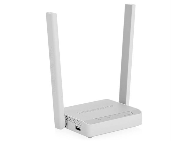

Здравствуйте уважаемые коллеги !
Всем нам хорошо известно, насколько в антенном деле важны размеры и правильная геометрия, особенно на УКВ, где каждый миллиметр важен.
А что опытные пользователи роутеров и прочих интернтет-вайфай излучателей скажут о подвижных антеннах-"рожках", находящихся на корпусах этих самых роутеров ?
Насколько важны их правильное положение в пространстве, и друг относительно друга ? В частности, если на интернет-центре есть две подвижные антенны, как лучше всего их располагать, если аппарат прикреплён к пластиковому подвесному потолку ?
В моём случае мобильные телефоны без проблем соединяются с интернетом через ВайФай роутер, а вот находящийся на кухне моноблок постоянно рвёт соединение. Понимаю, что причины могут быть разные, но как оптимизировать хотя бы антенны для начала ? Возможно ли, что причина, например, в поляризации ?

Ключевое слово - MIMO - для увеличения полосы канала, а значит и скорости применяется несколько антенн. Корреляция между ними должна быть минимальной. Достигается поляризационной развязкой. Располагайте штырьки ортогонально, то бишь попердекулярно ;)
и.м.х.о.
да, и помониторьте каналы wifi - возможно, поможет принудительная перестройка в наименее загруженный.

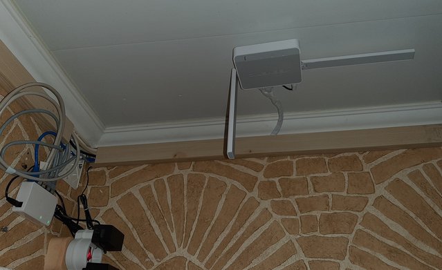

Анализ показал, что в диапазоне 2,4 ГГц у нас очень тесно, а вот 5 ГГц большую часть времени абсолютно пуст. Буду переходить на 5ГГц. Что касается антенн, то размещение модема чуть дальше от стены с кабель-каналом, взаимно-перпендикулярное расположение антенн роутера и аккуратное сворачивание кабелей, которые раньше болтались радом с роутером, заметно улучшило ситацию с устойчивостью соединения, но не решило её полностью.

>>> ".. заметно улучшило ситацию с устойчивостью соединения, но не решило её полностью."
Проводные клиенты съели весь трафик ;)
Если не так, то есть варианты -
1. от потолка правую антенну убрать на 45 гр. вниз,
и левую в сторону на 45 гр.
При каждом изменении проводить замеры скорости wifi.
2. и потом левую назад на 45, правую - вперёд на 45.
.. замерить.
Вообще, всегда стараюсь радиоканальное оборудование размещать подальше от сетевого.
Удачи!

1. Не известна планировка и место установки.
2. радио прозрачность стен
3. не самый подходящий роутер для AP, в случае перекрыть длинную квартиру\дом из угла в угол.
4. если сканнер показывает загруженный эфир или рядом чужие точки с большим\равным вашей уровнем, выбрать наиболее тихий канал из ранее предложенных, перевесить роутер в центр квартиры\здания.
5. Отавить роутер где есть и поставить по центру помещения именно AP (от Ubiquiti например)
С положением антенн в большинстве случаев играться практически безполезно. "Вах" не будет.
