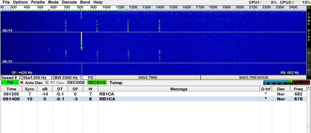

СообщениеДобавлено: Ср 13 окт 2021 16:32
Сообщений: 68
Сегодня неплохо слышно маяк в KO67OX.
Телеграф слышно от 579 до нуля при QSB.
Расстояние до маяка 380 км.

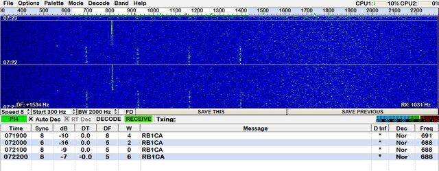

Сообщений: 68
Для 5 Ватт слышно довольно хорошо!
